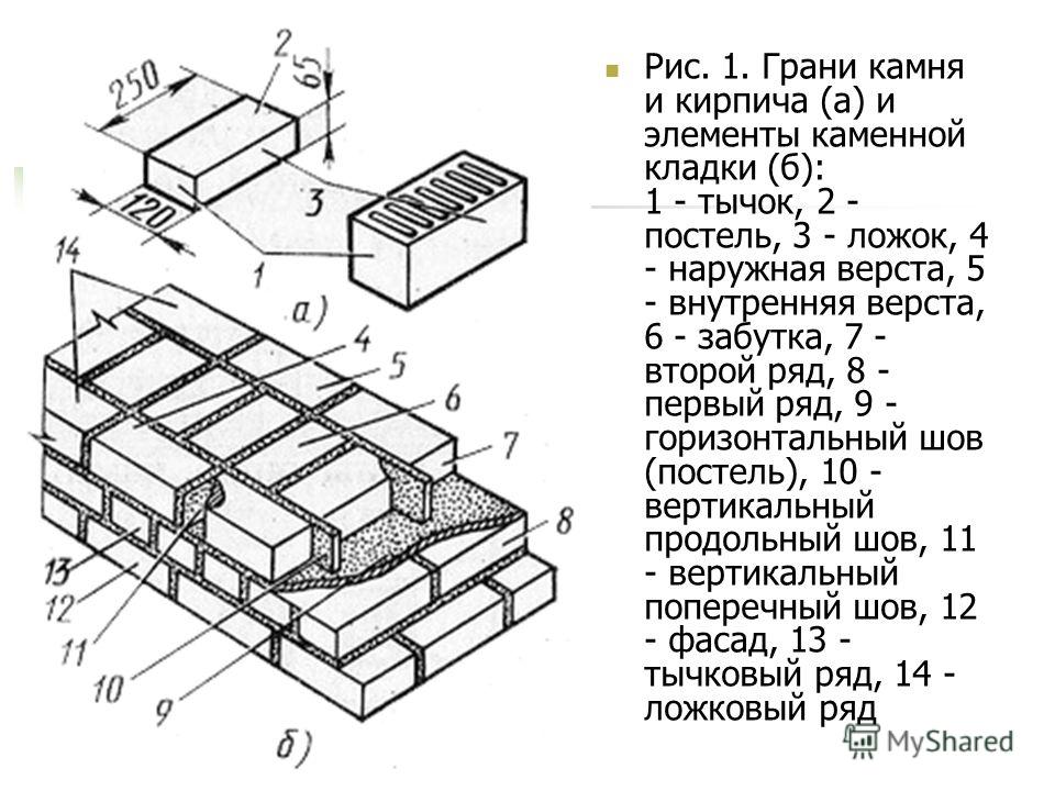

Столкнулся с делемой. Выполняется кладка стены толщиной в 1 кирпич. Кладка многорядная.
На многих схемах раскладки перемычек показывается опирание перемычки на ложковый ряд.
Однако в СП 70.13330.2012
п. 9.2.1 При многорядной перевязке швов укладка тычковых рядов под опорные части балок, прогонов, плит перекрытий, балконов, под мауэрлаты и другие сборные конструкции является обязательной. При однорядной (цепной) перевязке швов допускается опирание сборных конструкций на ложковые ряды кладки.
Теперь думаю, левая или правая часть балки опирается правильно?

1) На фотографии аварийное состояние деревянной перемычки в кладке наступит через 5-10 лет.
Требуется замена деревянной перемычки на такую же но + гидроизоляция от кладки.
2) Интернеты чего пишут:
То есть правая часть правильно.

да. 1ПБ .... фейл от Tyhig.
По теме: в СП70 говорится про тычковый РЯД под сборные конструкции. То бишь, весь этот ряд должон быть тычковым. Если следовать букве закона, ни та ни та сторона не является правильной.
НО. Чисто интуитивно (подозреваю, что 1ПБ не даст больших опорных нагрузок) считаю, что на обеих сторонах выполнение кладки не угрожает безопасности здания.

Громозека, что это за стена? самонесущая?
согласен с Saur. Да и кладочную сетку видно.

Стенка самонесущая. Отверстие почти под потолком.
Но я хочу найти грань разумного, чтобы не довести до абсурда приемку этой стенки.
По букве закона не правильно, со слов конструкторов ничего страшного. Но я же не буду бесконца гонять подрядчика за АН, что бы получить запись в журнале АН о возможности такого способа раскладки. Или на первый раз "помиловать", а потом заставить переделывать.

я бы жестко следовал правилу тычкового ряда для "несущих" перемычек, т.е. с индексами 20, 27 и т.д., тычковый ряд укладывал бы только в области опирания

Конкретно это место не стоит заносить в журнал. Ваш случай является следствием несовершенства нормативного документа. Его же то же люди делают (возможно пьющие).

при кладке цепной однорядной допускается опирание ж/б элементов и на ложковые и на тычковые ряды. в вашем случае опирание необходимо было выполнить на тычек, кладка не однорядная. кроме того нарушена порядовка кладки, с одной стороны подошел тычек с другой ложок, сетка лежит только с одного края окна, она должна быть по проекту? почему с другого края нет ее? тем более что там шов толще.
если бы стенка была несущей был бы вопрос к АН о возможности приемке такого проема.

Если это перегородка (как написано в примечании) толщиной 120 мм, то не отступление от СП
