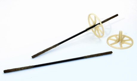

Мне (дилетанту) покажите, пожалуйста, на фото связи... между слоями... Те, которыми слои скреплялись друг с другом.
тут связи - маленькие такие штучки из оцинкованной проволоки или стеклопластика

Сообщение от Seraphim Посмотреть сообщение
Если присмотреться, на фото можно видеть концы вот таких штуковин
Они должны устанавливаться в кладку вот так
В теме многие говорят про загиб конца - имеют в виду вот что
На самом деле часто связи не загибают. На адгезию надеются
Сколько связей ставить - решает проектировщик, но я не видел нигде чтобы требовали меньше 4х штук на кв.м. На том объекте связей явно недостаточно, да и установлены они неравномерно

Сообщение от Alter54 Посмотреть сообщение
В проекте не заложено продолное армирование облицовки. А Анкеры с основной кладкой если и были - то выдернулись из газоблока
ну во первых армирование необходимо от температурных воздействий. И как я уже писал в одной из тем на форуме, армирование стальными сетками дает больше негатива, армирование нужно в нижней трети высоты стены. Во всяком случае так сказали товарищи из ЦНИИСКа. А связи надо ставить. Здесь, как и в Добруше, вижу отсутсвие оных (ни на земле, ни из стены не торчат), вот и результат. В ДЛ лежит альбом 15237-УАС разработанный в нашем городе. Там армирования облицовки в помине нет. Дома до 2005 года проблем не имеют. А вот после каменщики заимели "опыт", связи как попало.

Сообщений: 604
я не являюсь проектировщиком этого здания. Просто есть доступ к его проекту. Считаю что облицовочный слой должен быть довольно сильно армирован продольной горизонтальной арматурой (да, на температурно-усадочные воздействия). Соединять облицовку и основную кладку стальными ржавеющими сетками, конечно же, не стоит, для этого есть стеклопластиковые связи (или нержавеющие металлические, но они все же являются проводником тепла и местом где будет концентрироваться конденсат). В данном проекте нет указаний о продольном горизонтальном армировании облицовки и парапетов в полкирпича (из-за ее отсутствия вырвало кусок парапета лоджии в позапрошлом году). Про базальтовые связи тоже не нашел навскидку упоминаний, но их вроде бы ставили сами строители. Также стоит отметить что из газоблока Д500 толщиной 300мм связь выдергивается рукой без особых усилий.
