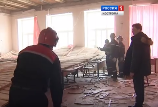

В Костроме учительница спасла целый класс. Она вывела детей из кабинета за несколько секунд до того, как там рухнул потолок. Педагог теперь стала героем. А к тем, кто отвечал за состояние школы, появилось множество вопросов у следователей: три года назад она открылась после капитального ремонта, на который потратили 50 миллионов рублей.

Ремонт здания, построенного еще в 30-е годы, обошелся в 50 миллионов рублей.
Обновили часть кирпичной кладки, поменяли окна, полы и перекрытия
тратить 50 млн руб на ремонт 80-летнего здания - уже преступление.

Сообщение от Art1st Посмотреть сообщение
Подробнее по ссылке.
http://www.vesti.ru/doc.html?id=2721732
Непонятно, что же там рухнуло... И в новостях по ТВ и по ссылке видны какие-то деревянные грубо сколоченные щиты. Не думаю, что это деревянное перекрытие было и оно рухнуло? В других источниках пишут, что грохнулся подвесной потолок и встроенные в него светильники
На фото - подшивка из досок и штукатурка (то бишь - потолок)
Кто-то на гвоздях сэкономил...

У нас как-то на кпп обвалился свежий Армстронг. Оказалось, что "бабочки" на подвесах были хреновые и не пружинили, а тупо гнулись. Месяца не провисел потолок.
