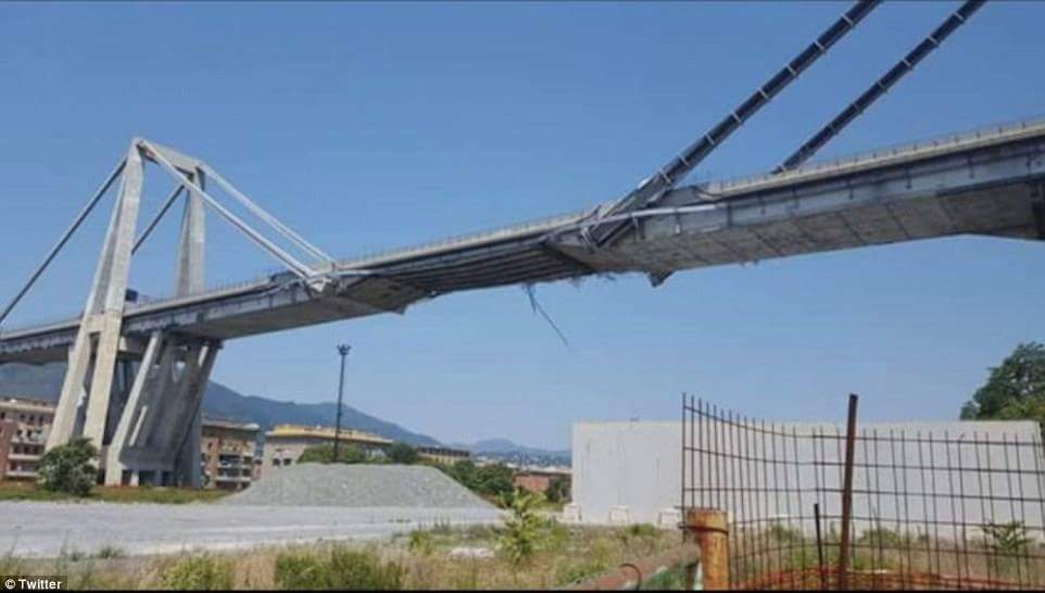

Видать, тоже мост проблемный, раз установили постоянные трапы для мониторинга...
Это нормальная вещь. Любая часть сооружения должна быть по возможности доступна для осмотра/обследования/ремонта.
Просто где-то эти трапы спрятаны внутри конструкции, а где-то - снаружи приделаны.

В сторонней теме наткнулся на фотки этого моста, похожу просто не велось обслуживание должным образом.
Ткни пальцем пожалуйста, к какому участку конструкции моста (фото 2) относится узел приведённый на фото 1?
Мне кажется это вообще разные конструкции: на узле 4 луча сходятся в одну точку, а на фотографии моста - нет таких узлов вообще...

Стоило мосту обрушиться, как сразу выяснилось, что о такой возможности давно предупреждали. Журналисты быстро нашли экспертные цитаты двухлетней давности, в которых утверждалось: мост пора сносить, на его обслуживание уже потратили больше денег, чем ушло бы на реконструкцию.
Так же быстро выяснилось, что инженеры, архитекторы и эксперты в области дорожного строительства были недовольны мостом Моранди чуть ли не с 1967 года, когда он был построен. Вся проблема в бетоне, полвека назад все были уверены, что он вечен, а это не так, рассказал член Совета архитекторов Диего Дзоппи. Профессор Университета Генуи Антонио Бренчих, в свою очередь, возложил ответственность на недостаточную прочность конструкции.
На следующее утро после трагедии, 15 августа, эксперты стали подсчитывать, сколько еще в Италии потенциально опасных объектов дорожной инфраструктуры. Ничего хорошего не выяснилось: значительная часть, если не большинство, этих объектов построено полвека назад и больше, а это значит, что они либо уже выработали свой срок, либо вот-вот его выработают.
В национальных СМИ публикуются разнообразные списки объектов, которым опасность угрожает в наибольшей степени. В них иногда десятки, иногда сотни мостов и виадуков. Общий же счет идет на десятки тысяч. Эксперт говорят, что нужен «дорожный план Маршалла», десятки миллиардов евро и полная перестройка, причем у новых объектов должно быть не менее ста лет гарантии.
