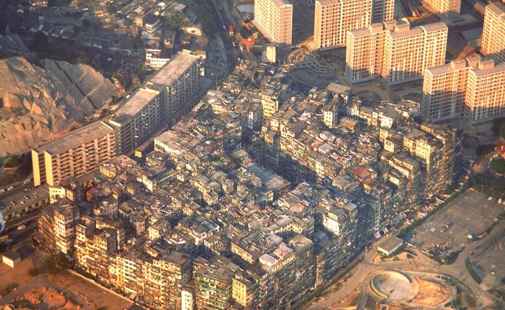

Но не переплюнет существовавший в свое время Коулун в Гонконге:
Сергей812 вне форума
