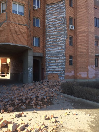

Еще не было?
Изображения
Тип файла: jpg UCDgLk6d5_0.jpg (170.8 Кб, 612 просмотров)
Тип файла: jpg JndONdLJ8PY.jpg (70.5 Кб, 583 просмотров)
Тип файла: jpg FhmsXTvWaOM.jpg (59.6 Кб, 570 просмотров)

Они вообще интересно в курсе были, что нужно раскреплять кладку-то?) Говорят, самый долгий долгострой Тверской области.
Она раскреплена. На фото видно. Тычковыми рядами через 4 ложковых. Но не учли, что у пенобетона и керамического кирпича модули деформации разные. Несущая часть стены под нагрузкой "села", облицовку срезало. Классический пример глупости проектировщика.
левая стена, с окнами - да. На "отвалившейся" не замечаю такого.. Либо я просто слеп. Смотрю по первой фотке.

Еще не было?
Сколько дом отстоял?
В трещине гибких связей не видно. О максимальной высоте облицовки никто не задумался судя по всему. А тычковые ряды не сильно помогли. Потому как разность деформаций никто не проверил.

Чтоб два раза не вставать, еще пример разных деформационных свойств силикатного и керамического кирпичей.
можно фото стены ближе сделать?
Вот еще интересно почему нет разгружающих поясов (элементов)?
это они так с "мостиками холода" борются.
из моей практики: это пожелание заказчика, не видеть горизонтальную разрезку облицовки.

так покрасьте рассечки... в цвет облицовки.
так это деньги надо тратить, а не хоцца

s7onoff
yarrus77, еще бы, лучше фасады ронять на головы людей)
