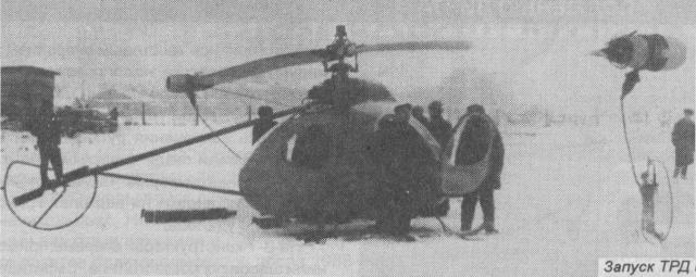

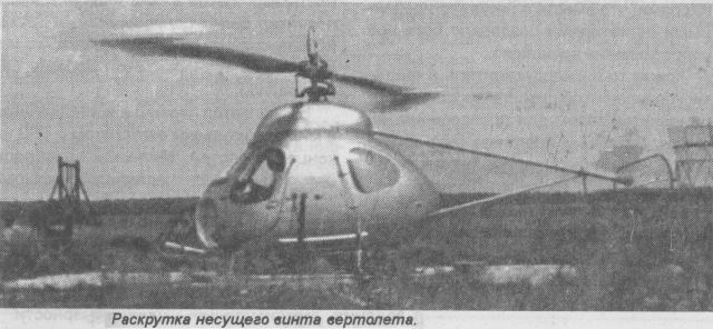

Первый реактивный вертолет. Судьба В-7
взято с сайта avia.mirtesen.ru
В середине 1950-х, когда в основном завершилось проектирование вертолета Ми-6,
конструкторы ОКБ имени М.Л.Миля приступили к поиску путей дальнейшего увеличения грузоподъемности винтокрылых летательных аппаратов.
Одним из наиболее приоритетных направлений в те годы считалось создание винтокрылых машин с приводом несущего винта (НВ)
от реактивных двигателей, установленных на концах лопастей.
Конструкторы рассматривали эскизный проект сверхтяжелого вертолета-крана с несущим винтом диаметром около 60 м,
но прежде чем приступить к его более тщательной проработке М.Л.Миль решил построить маленький опытный четырехместный вертолет,
на котором опробовать данную концепцию и приобрести необходимый опыт Получил поддержку.ГВФ и военных.
В декабре 1956 г. правительство издало постановление о разработке опытного вертолета В-7 с реактивным приводом несущего винта.
Проектирование и строительство винтокрылого аппарата, самого маленького и легкого из когда-либо построенных ми-левцами, двигалось очень быстро.
В декабре 1957-го рабочее проектирование было в основном закончено и в опытном производстве 329-го завода заложили сразу серию из пяти машин.
Ведущим конструктором по В-7 назначили сначала А.В.Кочкина, а затем Г.Г.Лазарева.
Одной из сложнейших задач при строительстве и доводке В-7 стала сильная зависимость от смежников - создателей силовой установки. Успешное воплощение идеи вертолета с реактивным приводом НВ зависело, в первую очередь, от разработки достаточно легких и малогабаритных двигателей, способных надежно работать при воздействии центробежных сил и больших перегрузок, а также надежных систем топливопитания и управления ими Из многих руководителей авиамоторных ОКБ, привлеченных к решению проблемы, за создание ТРД взялся только главный конструктор А.Г.Ивченко. Под его руководством разработали ТРД АИ-7 с центробежным компрессором и одноступенчатой турбиной. Для уравновешивания гироскопических моментов ТРД оснастили тремя маховиками, вращавшимися в сторону, противоположную турбине. Решение было простейшим, но как показали дальнейшие события, не правильным.
Двигатели АИ-7 поступили на 329-й завод в декабре 1959-го, когда вертолет уже собрали. Сразу после первого запуска ТРД возникли трудности с силовой установко: двигатель не выходил на рабочие обороты и не развивал заданную тягу, перегревалась маслосистема. Причиной малых оборотов была большая потребная мощность для вращения маховиков. Поэтому их пришлось снять с двигателей.
Для улучшения охлаждения в ОКБ спроектировали уникальный трубчатый маслорадиатор, установленный вокруг воздухозаборника. Теперь АИ-7 стал развивать расчетную тягу, но все нагрузки от гироскопического момента перешли на несущую систему вертолета.
В-7 является первым и единственным в мире реактивным вертолетом с ТРД на концах лопастей.
Милевцы приобрели бесценный опыт в создании винтокрылых летательных аппаратов такого типа.
На основе проведенных испытаний они сделали вывод о реальности постройки в будущем вертолета с ТРД на концах лопастей.
Преимущества такого вертолета будут расти с увеличением его размерности.
