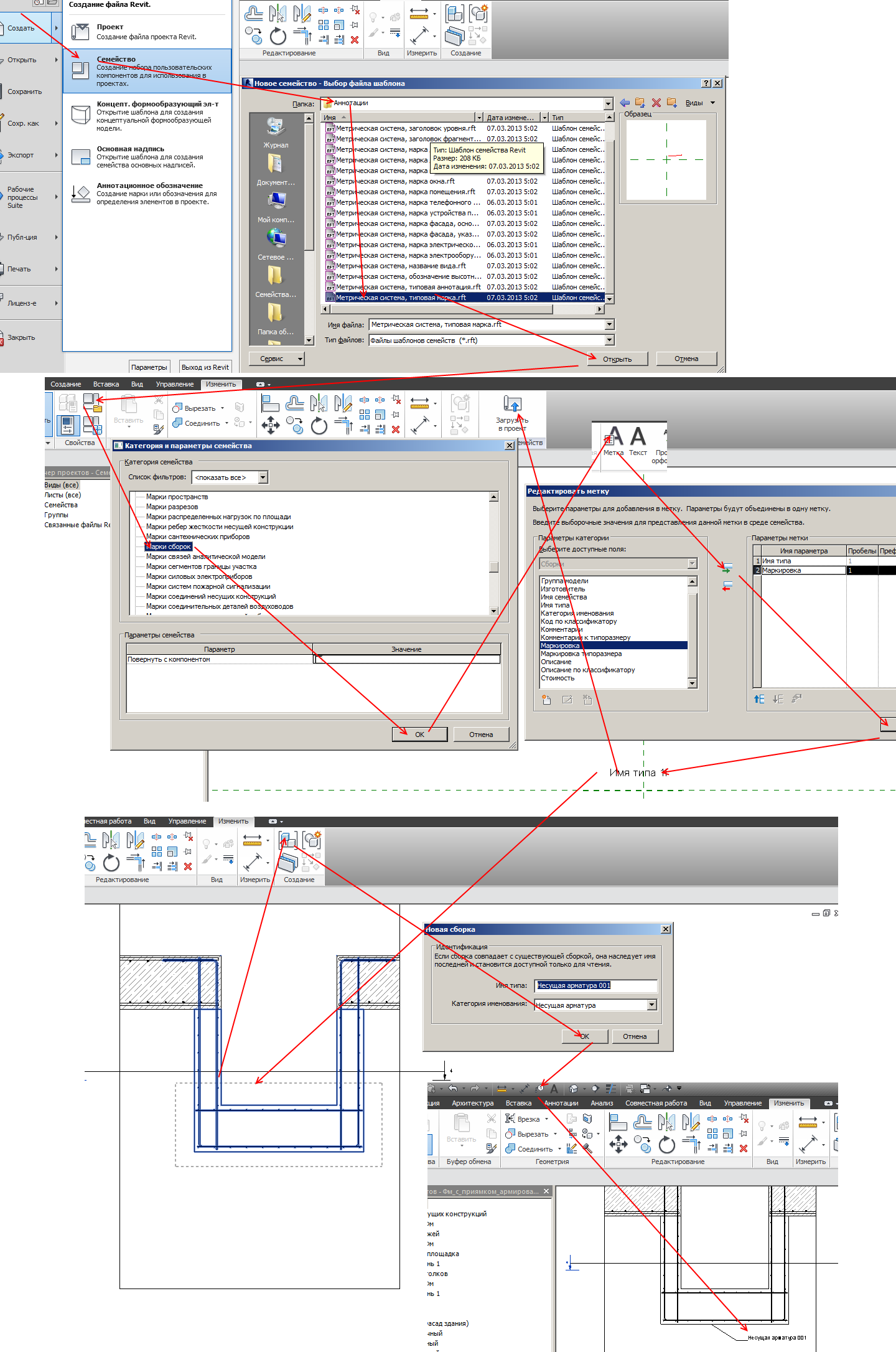

Подскажите, а если параметр в семействе задан, как "параметр экземпляра", как его значение вытащить в спецификацию? Делать его параметром типа не хотелось бы, - что б можно было экземпляры "ручками" тянуть в проекте..
Если использовать параметр "общий" ("shared"), то его можно вытащить в спецификацию независимо от того, к типу или к экземпляру он относится. Собственно, там и разницы особой нет. Что у вас не получается?
А, ну да.. Спасибо, вроде получилось..
