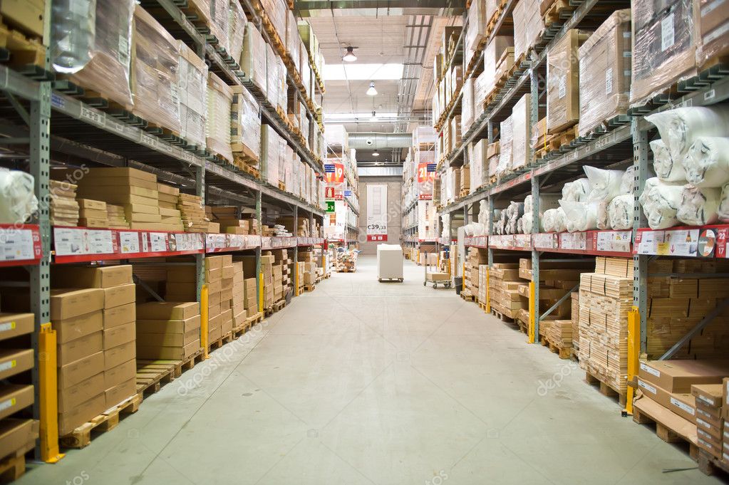

К вопросу о прогрессирующем разрушении. Видео

Сообщение от crosandr Посмотреть сообщение
Да уж, тут бы расчет на прогрессирующее не помешал. По сути то одна балка немного деформировалась всего.

Причем если раньше в "ГОСТ 14757-81 Стеллажи сборно-разборные" максимальная высота стеллажей была 12,6м, то сейчас в "ГОСТ Р 55525-2017 Складское оборудование. Стеллажи сборно-разборные. Общие технические условия":
Настоящий стандарт распространяется на стальные сборно-разборные стеллажи (далее - стеллажи) высотой до 16 м, предназначенные для хранения тарных и штучных грузов, обслуживаемые напольной штабелирующей техникой и эксплуатируемые в закрытых помещениях.
еще выше центр тяжести
Колесоотбойники для чего придумали? Сэкономили на мелочи, получили проблемы. Никогда такого не было и вот опять...

Сообщений: 4,793
что-то не наблюдаю колесоотбойник ни в Линии, ни в Метро, в Ашане не помню.
в Икеа тоже немаэ

Сообщений: 8,542
в Икеа тоже немаэ
Либо запас прочности позволяет, либо ждут прецедента.

А жёлтенькие это что?
искомые колесоотбойники
