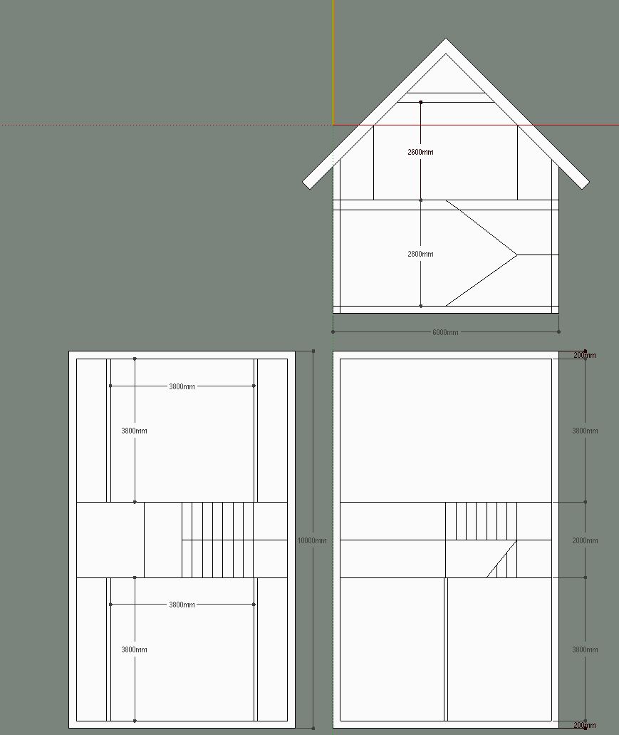

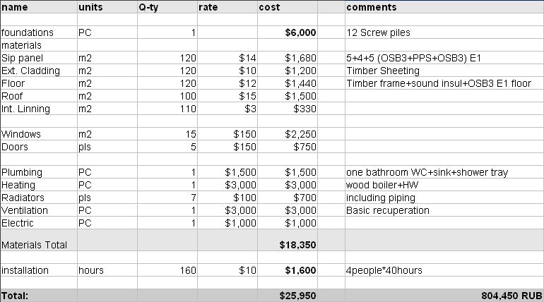

1 | #66
EOL1000
Architect
Регистрация: 23.01.2009
Ireland
Сообщений: 444
Можно и о конструкциях..
Перечитал я эту и ещё пару смежных тем и увидел
какое то нагромождение мифологии и предрассудков.
По порядку:
1.Экология, Формальдегид в OSB и пр.химия в PPS(ППУ) Нужно брать сертифицированную
на экспортном конце с классом Е1 (OSB 1,2,3,4 только класс водостойкости)
ППУ - лучше заменить на шлаковату или даже что-нибудь совсем чистое но дорогое и
технологию панели подработать соответственно.
Местные производители однако сами себе не верят:
Сообщение от Villy-Churak
Для себя бы сделал монолитную этажерку с заполнением газобетоном.
Снаружи утеплил бы ПЛОТНЫМИ минплитами,
Сообщение от smile157
а по поводу экологичности - это оружие конкурентной борьбы. У нас нормы
повсеместно не соблюдается, в любой технологии, на любом производстве.
2.Звукоизоляция - Правильные узлы и будет правильная звукоизоляция хоть 50dB
Минимально 15ммГКЛ по дерев.каркасу с заполнением шлаковатой
3.Вентиляция - однозначно надо делать как и в любой другой системе (см.калькуляцию)
*Кирпичная стена на портланд-цементном растворе (кладка и штукатурка) для паров непроницаема -
тоже получается мешок.
Клеёный брус - тоже мешок! Там вертикальные слои клея 3 или до 5, а то ещё и тот-же пенополистирол
вклеен.
4.Цена: Из цен предлогаемых компанией Villy-Churak 415$/m2 конечно получается
что вся затея с заводским изготовлением не имеет смысла. Но мы тоже считать
умеем. Взял я для примера простенький домик 6х10 с мансардой 40м2 100м2 всего
и получилось у меня с внешним сайдингом, с внутренним ГКЛ, с деревянными окнами
с рекуперацией воздуха и.т.д. -- 260$/m2 И это посчитано по розничным ценам
Т.е.$25K в районе двух годового дохода работающей российской семьи. Если и нужен займ то всего
на год
5.Гарантии / Срок службы - Сравнительно ни чем не хуже любого другого метода строительства
не верите см. БСК. При заказе у фирм требуйте экскурсии на предприятие. Общая культура производства
показательна!
*Насчет гарантий напомню, что на большинство кровельных материалов (профнастил, мет. черепица)
гарантия 15 лет. А на любой вид строительства гарантия по закону составляет 5 лет. Так что я Вам могу
выдать гарантийный сертификат на 153 года, но юридической силы он не будет иметь (и это при любом виде
строительства).
* все цитаты разных авторов - все права за ними
EOL1000 вне форума

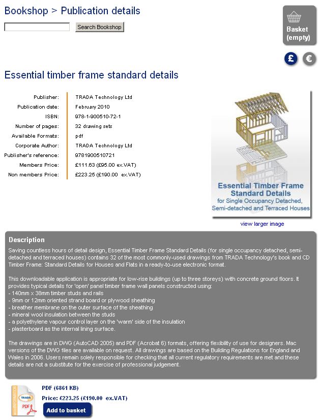

Буквально по теме час назад TRADA опубликовала Е-пособие на деталировку
деревокаркасных домов. Дорогая зараза. Только если в складчину
