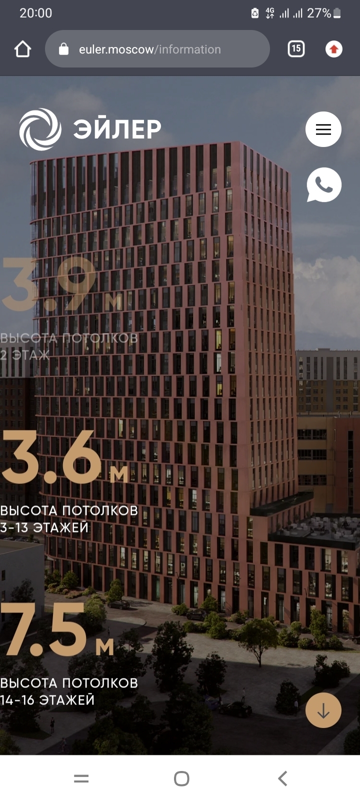

Выглядит не очень...
Интерес но, это несущая конструкция или нет? По идее должна быть несущей. Но она даже не связана с плитой перекрытия(?). Не говоря уже о том ,что защитный слой бетона нулевой (видимо, опалубку прислонили к арматуре).
К видео адреса не прилагалось? За такие косяки сносить надо заставлять пока не заштукатурили.
Как определили?
Лишь бы заштукатурили, а не просто утеплителем закрыли. Стоять будет.

Сообщений: 6,467
Расследование окончено))
Вот это здание. В Москве, кстати. Только понятнее не стало. Дом оказался и запроектирован кривым.
https://yandex.ru/maps/213/moscow/ho...15.352027&z=20 - с этого ракурса всё относительно ровно. Хотя бы в нижней половине этажей.
https://yandex.ru/maps/213/moscow/ho...38.099247&z=20 - с этого ракурса всё криво.
Странно, что оголения арматуры не видно. Уже заштукатурили?
Зато видны сдвоенные колонны. Извращение конструкторов в ответ на решения архитекторов? Или это такое усиление в ответ на качество строительства?

Продолжение расследования.
Вот этот узел. Слева из Яндекса 2023. Справа из видео. Они разные. Даже на штукатурку не тянет...
Ещё в видео нет опалубки на колоннах средних этажей, а в Яндексе есть. И ещё в Яндексе не хватает колонны/пилона.
Походу, они перестраивают часть здания. Вырезают старые пилоны и делают новые.

Меня смущают такие консоли...
Видимо, правда перестраивают.
Дом Эйлер, девелопер - Сумма, Москва-Сити.
