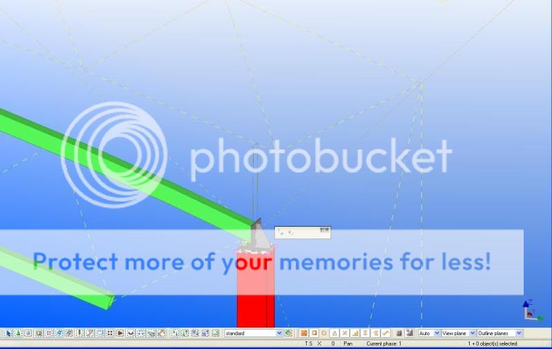

сегодня появилась еще одна проблема - не знаю почему (возможно что-то нажал) но все элементы кроме одной пластины и желтых вспомогательных линий стали неактивны - на них невозможно нажать. Если даже делать новые элементы они сразу становится неактивными. с ранее сохраненным файлом все в порядке ...
вы отключили быстрый фильтр для деталей
