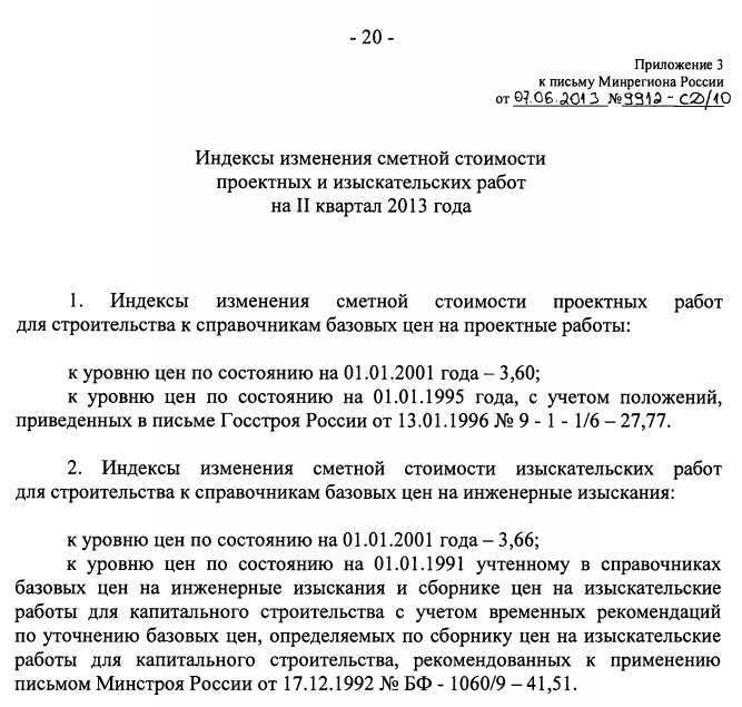

Подскажите, мы сделали смету на обследование бюджетного объекта. Заложили коэф-ты как на изыскания.
Некие "проверяльщики" требуют переделать смету с коэф-тами как на проектные работы, а это значительно меньше денег. Кто прав?

А что значит "заложили коэффициенты"? Есть действующие сборники цен на обслед. работы, федеральные и московские. Вы чем-то другим пользуетесь?

Сборники есть, а есть коэф-ты перехода: http://fordewind.org/wiki/lib/exe/fe...bc-2013-02.png
для проектирования - 27,77, для изысканий - 41,51

Непрочитано 02.10.2013, 22:12
semen859
Регистрация: 24.09.2010
Сообщений: 9
"проверяльщики" правы. см. http://www.faufccs.ru/consultation/index.php?ID=1578
Проверяльщики хотят сэкономить, это понятно, а вот писуны из центра ценообразования просто неграмотные.
Обследование зданий и сооружения является одним из специальных видов инженерных изысканий.
Постановление Правительства Российской Федерации от 19.01.2006 г. № 20
«Об инженерных изысканиях для подготовки проектной документации, строительства, реконструкции объектов капитального строительства»
В соответствии со статей 47 Градостроительного кодекса Российской Федерации Правительство Российской Федерации постановляет:
http://fordewind.org/wiki/lib/exe/fe...bc-2013-02.pngдля проектирования - 27,77, для изысканий - 41,51
Если используете Справочник базовых цен на обмерные работы и обследования зданий и сооружений. Минземстрой России, ГП “Центринвестпроект”. – М., 1998 г. То согласно п. 1.5 цены установлены по состоянию на на 01.01.95 г., следовательно коэф. 27.77.
