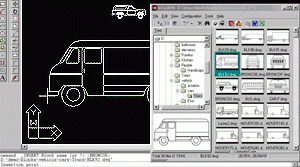

Начал заниматься автоматизацией. Там соответственно много типовых элементов на принципиальных схемах. Отсюда вырос вопрос о создании библиотеки с блокоми.
Вопрос: Как грамотнее и продуктивнее создать библиотеку блоков в Автокаде 2007?

1. Перейти либо на 2006, либо 2008 кад. 2007 - Г.
2. Определиться, что именно ты хочешь добиться, применяя блоки. Если просто ускорить работу по вычерчиванию - это одно, если автоматизировать процесс специфицирования и осмечивания - совсем другое.
3. Даже такой блок, как точка, может иметь очень много интересных вариантов применения. Надо выбрать подходящую для тебя идеологию построения модели или чертежей и уже под нее выстраивать дерево библиотеки.
4. Загрузить свой кад всеми макросами какие только найдешь. Наличие программ тоже диктует свои нюансы во все стороны.

Как я поня все советую использовать стандартный редактор блоков и хранить блоки в отдельных файлах?
А что по поводу вставки и выбора блока?(Типа палитры в АДТ)

Как я поня все советую использовать стандартный редактор блоков и хранить блоки в отдельных файлах?<...>
Далеко не всегда такой подход целесообразен. Надо комбинировать.

Однозначного ответа нет, типа : делай вот так и так потому, что так и так лучше. Все зависит от специфики работы, от кол-ва блоков, от их размера, сложности, частоты использования и пр. попробуй просто все варианты, а что удобней само прибьется.
Например у меня блоки есть которые испоьзую очень часто и которые не очень часто.
Те которые часто использую и часто изменяю и дополняю, я храню в отдельном файле, и каждому такому частоиспользуемому блоку у меня есть кнопка для удобства вставки в чертеж. В палитре я использую только те блоки которые редко использую (их не много). Блоков было бы гораздо больше еслиб не динамические блоки. Так что если плохо с ними знаком - знакомся

Давно сделано. Хоть 3D, хоть 2D. Даже 5D есть.
Автор ветки спрашивает - "как". Ему точно ответили в #4. Но читать он не хочет, а хочет узнать "как делают люди". Да еще "в более развернутой форме".
Как делают люди не знаю. Я - как показано на картинках. Блоки - это только частный случай.

Это не обзор PDF или блоков. Это некоторые меню программы. При щелчке по кнопке с галкой выбранное изделие создается в AutoCAD. Для арматуры - спросит точку начала (с возможностью привязки к существующим элементам), направление движения и направление верха. Но это будет не всегда блок, хотя можно использовать и блоки из фирменных каталогов. Большинство изделий рисуется программно.
Мне и не надо "гигабайты лопатить". Я делаю функцию, а уж рядовые пользователи уровня "смышлёная тётка", могут скачать с ADL требуемую модель, немного подправить (обычно там произвольно точки вставки сделаны), и вписать текстовым редактором в меню требуемую строчку по имеющемуся образцу.
Это если надо, например, "фирменный вид". А если, вместо, например, шарового крана Rekos "просто шаровой кран" такого же типа, или "просто фильтр" noname, то и блоки не надо.
Достаточно строки-макроса в подходящем месте наподобие:
(ru-3d-pipe-draw-any (quote ru-3d-filter-thread) (list 26.8 70.0) "Вход среды" "Направление выхода" 70.0)
Копируем, меняем числа 28.8 (Dn) и 70 (Длина) на требуемые и получаем все муфтовые фильтры в меню. То же самое с любыми трубами, элементами трубопроводов, металлоконструкциями и прочим. Счёт уже давно потерян....
