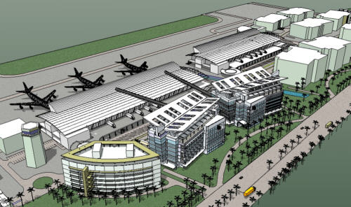

присмотритесь к Google ScetchUp - полезная бесплатная версия программы с видеоуроками, быстроусвояемая. Позволяет довольно быстро лепить дома. Использование импорта плана из автокада с последующим выдавливанием еще более ускоряет процесс. Наложение фотоизображений или собственных поверхностей делает фасады довольно реалистчиными. Недостктком можно отметить отсутствие собственного рендеринга, хотя есть тени от солнца. Очень много примеров можнопосмотреть на гугле. Я, как инженер довольно часто использую его когда надо увидеть что-то из узлов или конструкций в объеме так времени на моделирование действительно уходит немного.
В процессе обучения смоделировал одну из наших городских достопримечательностей и поместил в гугл земля. теперь они красуются на их карте моего города.
ps.рендерить можно в других программах. правда сам яя не пробовал. не было необходимости. на здешнем сайте в галлерее есть несколько работ вскетчапе рендерреных в других программах.
