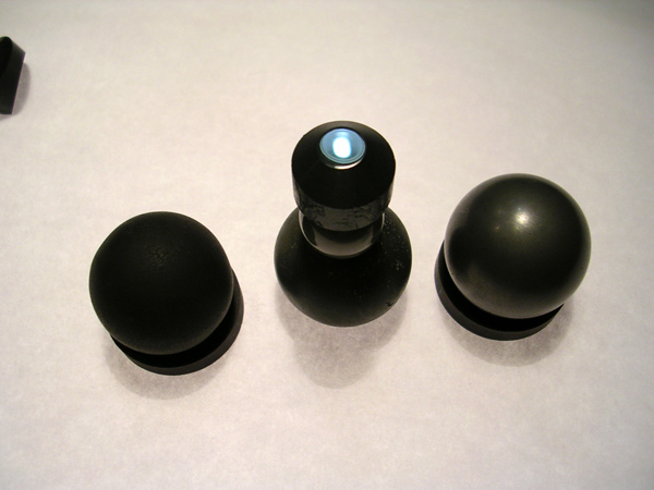

Непрочитано 15.02.2011, 19:31
Сообщений: 16,840
В подшипниках работающих при температурах далеко за 1000 градусов, работает керамика, а графит в связанном состоянии выполняет роль смазки.
Потому как никакой другой материал при таких температурах для смазки не годится.
Пороюсь в своих архивах, где-то были описание подшипников, и контакты производителя.
Где-то они в Москве сидят, был я у них разок. Мне самому показывали подшипник работающий при темпереатуре 1150 градусов.
Невзрачный черненький такой.
Как-то звонил в SKF, по поводу подобных подшиников, те даже отвечать не стали, сказали что "таких не бывает".
Максимум что они могли предложить до 350 градусов.
А... вот, нашел... серийные подшипники работающие при температурах от -250С° до +1000С°.

Непрочитано 15.02.2011, 20:15
Сообщений: 16,840
Да в общем торгуют как вижу. На трех разных сайтах нашел предложения о продаже подобных высокотемпературных подшипников.
Вот такие, сферические, например
Посмотрел Каталоги Koyo, оказалось что до температуры 800С° градусов, уже продают. Так что появляются и там хорошие вещи.
