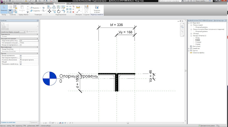

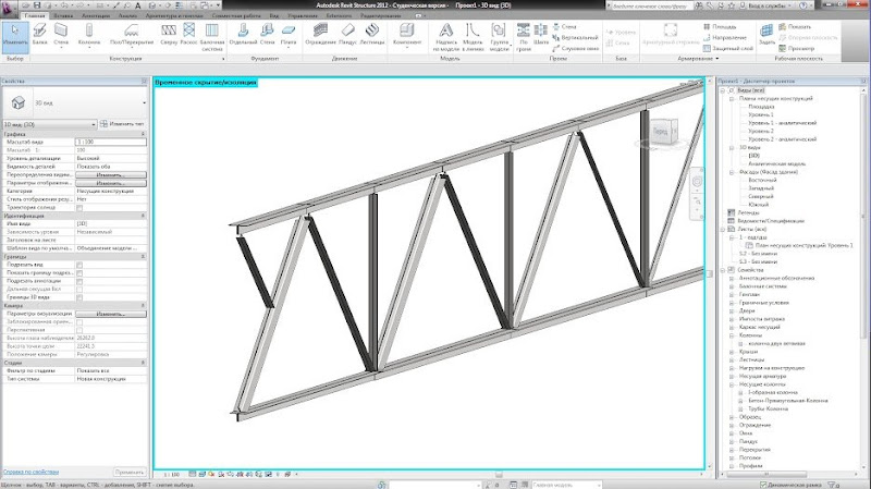

Такой вопрос! запроектировал ферму теперь надо ее смоделировать, в семействе "ферма" создал ее, но как примить к элементам профиль в редакторе семейств не нашел. Добавив семейство в проект, там в свойствах типо размеров можно менять профиль элемента. Но для этого нужно создать сначало семейство "несущие балки, раскосы", а до этого еще нужно создать сам профиль в семействе "профиль". Мне нужны профиля из двух уголков, как их создать в редакторе семейств?? линиями рисовать вообще не вариант, вроде как dwg файл можно туда подгрузить, но опять же в автокаде линиями не охото рисовать, Скадовский конструктор сечений в dwg сечения не сохроняет, кто как решил бы эту проблему??
artemiy_d вне форума

Балки для фермы подгружаешь в проект как обычные, из общей библиотеки. Там уже есть двойной уголок. Также можно использовать опцию редактировать сдвиг, если надо поменять профиль балки. Заходишь в семейство балки, редактировать сдвиг, загружаешь профиль из папки "Профили", тоже в стандартной библиотеке. Там тоже есть двойной уголок. В фермах все редактируется нормально. Единственное, на что следует обратить внимание это центры тяжести сечения, у раскосов они нормальные, а у поясов нет. Чтобы поставить правильно, надо зайти в семейство балки пояса и опять отредактировать сдвиг. Либо открепить пояс, нажав на заклепку и сдвинуть прямо в проекте. Но открепление может потом мешать, балка будет самостоятельной.

А можно ли как нибудь расстояние изменить между уголков??? Можно ли как нибудь повернуть сечение стойки или раскоса? и собчтвенно че дальше то делать?? че то я уже готов в автокад кинуть и дочертить руками... или все же посоветуете доработать и в ревите доделать??

Расстояния между уголками можно менять, повернуть сечения тоже можно. Надо заглядывать не только в свойства экземпляра, но и в свойства типа, это кнопка такая есть в свойствах. И надо различать свойства фермы и свойства стержня фермы (балки). Это при выборе кнопкой Таб выбирается. Расстояния м/у уголками можно менять в свойствах типа, либо выбирать сразу при загрузке балки.

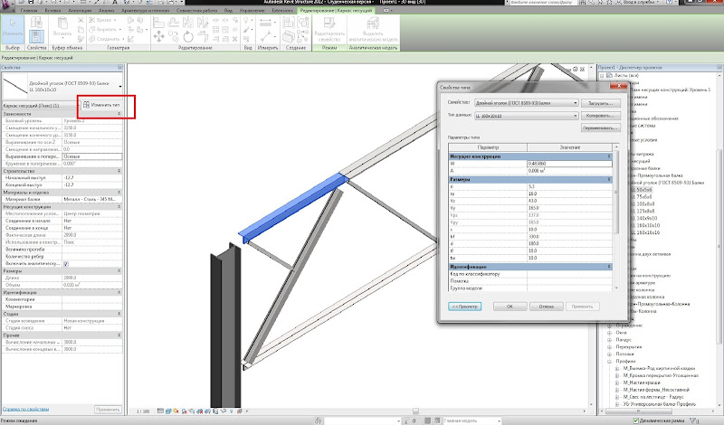

Что то я не могу найти по вашему описанию то что мне нужно. Если я правильно понял то на картинке то к чему я должен был прийти... в этом окне размера между уголками нету, а поворот элемента почему то запрщен...

У тебя на последней картинке изображены свойства типа балки, элемента фермы. Для поворота вокруг оси надо схватить ферму. А для изменения расстояния между уголками надо хватать балку. Поворот запрещен потому, что балка сейчас принадлежит ферме. Можно открепить.
А как отредактировать центры тяжести?? как я понял они на месте стоят в редакторе семейств...
