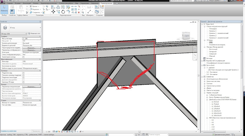

а как сухари в ферме сделать??

marsel'ka, а кнопочку для генерации схемы нажимали? Узел появится после разбивки.
Сухари можно делать с помощью любой пластинки. Вставка в проект через Компонент, можно использовать категорию соединения несущих конструкций. В библиотеке есть разные пластинки в папке соединения.

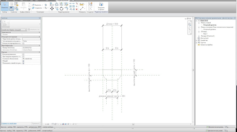

Непрочитано 23.05.2012, 20:47
#2090
artemiy_d
Регистрация: 21.11.2010
Сообщений: 20
Сообщение от morozz Посмотреть сообщение
artemiy_d, тут выкладывали семейства фасонок, вот с помощью их, если не получиться, я файл примера скину
из сообщения #1853 скачал пластину которую выложил ILYAz_84, не понятно как менять ее форму?? и как отверстия делать и прорези?
когда захожу в редактор семейства там, нашел только как редактировать профиль выдавливания с боку, по сути толщина пластины, которая задается тобой во время добавления ее в проект...
artemiy_d вне форума
Непрочитано 24.05.2012, 06:53
1 | #2091
Zezza
Регистрация: 22.10.2007
Челябинск->Москва<->Бомбей
Сообщений: 857
С позволения ILYAz_84, "...подрезку и отверстия делаем Проемом по грани на панели ГЛАВНАЯ (оно возможно только в 2х из трех измерений)....","...все размеры меняем в свойствах экземпляра (назначайте как вам удобно - это куб)...".

Непрочитано 25.05.2012, 12:28
#2094
Atlant
Регистрация: 25.02.2009
Сообщений: 485
Я предпочитаю пластины делать из категории соединения несущих конструкций, точнее я использую те, что есть в стандартной библиотеке, но слегка видоизмененные. Их нельзя резать, но можно просто сделать разной формы и отверстия надо предусмотреть заранее. Но в любом случае много их не получится. У них есть ручки, а параметры лучше прописывать, как параметры экземпляра, а не типа. Чтобы можно было визуально контролировать изменения. Потом для чертежей КМ нужно получать не объем трапеции, а объем заготовки, можно легко его вычислить введя в семейство формулу для вычисления объема, используя основные параметры: длину, высоту, толщину.

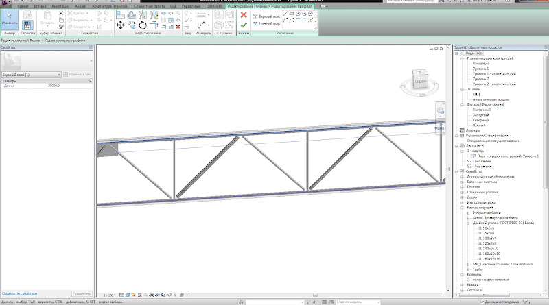

Проблема с фермой.. Верхний и нижний пояс он почему то начал видеть как единую балку.. как его опять разбить на стрежни??
если перейти в редактир семейства то верхний пояс он видит как отдельные стержни..
а если редактировать профиль то верхний пояс как единое целое.. и это стало так когда я в этот самый редактор профиля зашел..
Была так же проблема, при повороте верхний пояс был задан разными прокатами, после поворота верхнего пояса приходилось прокат задавать снова, то есть проблема в том что в Ревите не предусмотрено что пояс может состоять из разных профилей...
И еще вопрос: хочу построить полностью детализированную ферму, это лучше сделать отдельным семейством?? то есть в семействе вставить семейство фермы и семейство фасонок, а потом уже окончательное семейство вставить в проект? или это не принципиально?
И еще Atlant говорил про центр тяжести поясов, как его изменить то?? че так и не понял...
