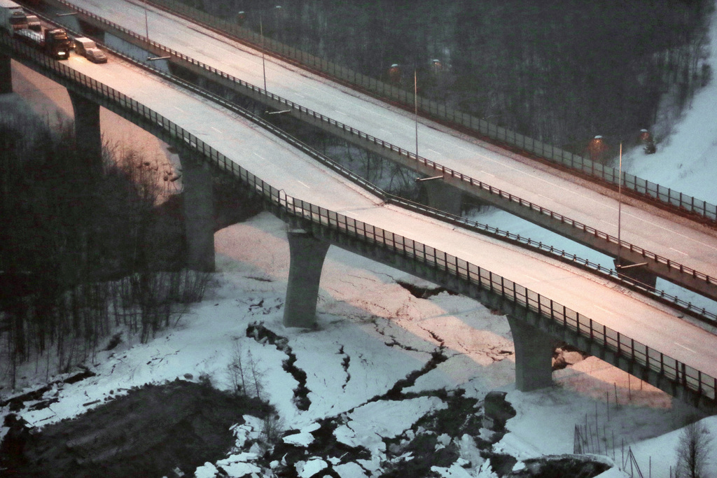

на днях мост в Норвегии надломился
здесь обсуждают на английском, но картинки по ссылке говорят сами за себя
The bridge on the four-lane Highway E18 has collapsed in Norway

Оползень похоже. опора оказалась в оползневом массиве и уехала вместе с ним при активизации сдвига.

Там на других фото показывают бульдозер который внизу непонятно почему ковырялся. Может быть послужил детонатором. Кроме того кто-то там писал что было до того несколько "дыр" в грунте. Там вроде речка (канавка). Как "принято" в Норвегии основание под грунтом наверное скала и опоры (сваи опор) могли опираться только на нее без заглубления. Теперь по скале все сползло.
