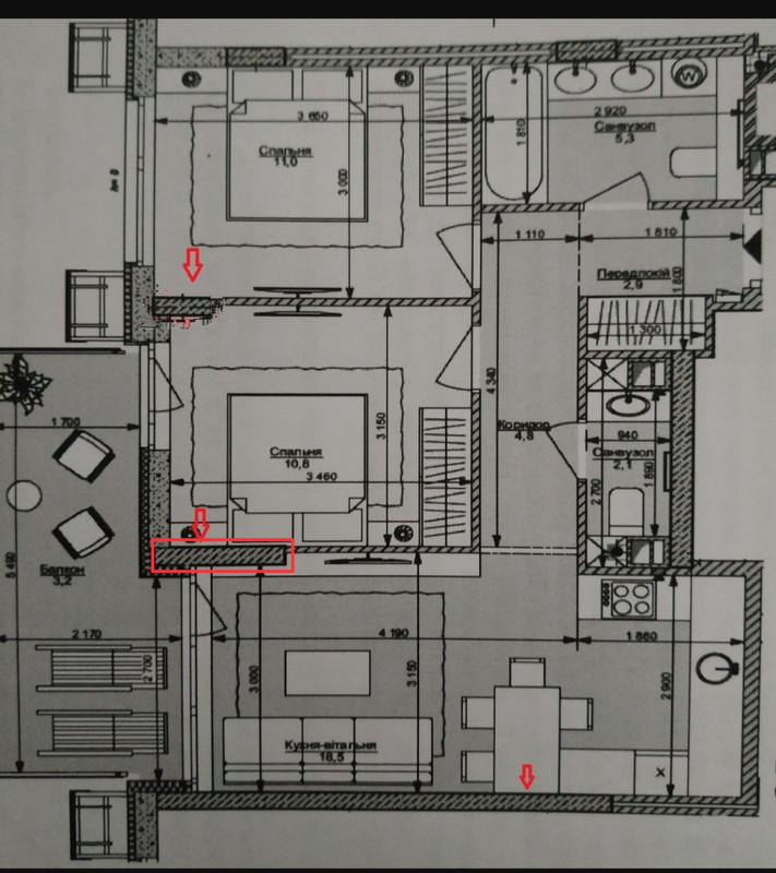

На фото пилон, где группа сделали три подразетника, выделила в рамку, розетки в месте, где стрелка.[IMG][/IMG]
Извините, это было мне? При чем тут гипс и коррозия не поняла? сантехнические коммуникации снаружи монолита и зашили гипсокартоном
Ещё хочу добавить, ч о сегодня заставила прораба пройтись по пилона с прибором поиска арматуры, по итогам прибор показывает залегание артатуры на глубине 70-90 мм (стена уже оштукаттуреена, слой штукатурки мм 15). Это реально?

Сообщение от Egorkatoys Посмотреть сообщение
у криворуких строителей - реально. Вообще защитный слой не более 50 мм (50+15=65 т.е. 70 еще близко, а 90 уплыл каркас), иначе прибор показал бы сетку где-то на 30 мм глубины. С учетом размера пилона и верхнего этажа, думаю не критично. Но по жопе дать ремонтникам руки чешутся.
Если рабочую арматуру (вертикальную толстую) не перерезали, то особой опасности не должно быть. Но электрикам оторвать конечности надо. Дырки в бетоне лучше не оставлять, заделать ремсмесью, сделать сверху накладные розетки, как и планировали.
