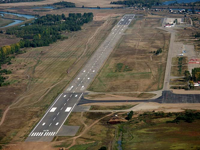

Немного о самом Ярославском аэропорте Туношна, а то сейчас сайт аэропорта рухнул, от превышения числа запросов.
Аэропорт «Туношна» расположен в 17 км от г. Ярославль на берегу реки Волга. В непосредственной близости от аэропорта проходит шоссе «Москва — Кострома»
Аэропорт «Туношна» создан на базе бывшего военного аэродрома. За период 1998—2005 г.г.:
* проведены работы по реконструкции взлетно-посадочной полосы;
* Взлетно-посадочная полоса имеетразмеры 3000 х 44 метров и семь рулежных дорожек;
* построено здание аэровокзала пропускной способностью до 200 пассажиров в час;
* организован таможенный пост;
* введен в эксплуатацию таможенно — эксплуатационный комплекс по переработке и хранению таможенных грузов;
* построено и оснащено здание аварийно — спасательной службы аэропорта;
* построены перрон для стоянки 3-х самолетов типа ТУ-154 и грузовой перрон для одновременного обслуживания двух воздушных судов типа ИЛ-76;
* создан и работает топливно-заправочный комплекс;
* организован пункт пропуска через государственную границу Российской Федерации;
* построена дорога от аэропорта до федеральной трассы «Москва-Кострома»;
* с сентября 2003 года по январь 2004 года были организованы пробные ежедневные рейсы Ярославль-Москва (Домодедово).
В январе 2001 года аэропорту «Туношна» выдан сертификат соответствия международным полетам.
Аэропорту присвоена I категория ICAO и выдан сертификат годности аэродрома к международным полетам.
