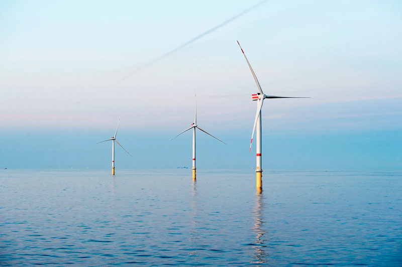

КИТАЙ ЗАПУСТИЛ КРУПНЕЙШУЮ В МИРЕ КОММЕРЧЕСКУЮ ПЛАВУЧУЮ ВЕТРЯНУЮ СТАНЦИЮ
Южнокитайская провинция Хайнань запустила в эксплуатацию крупнейшую в мире плавучую ветряную электростанцию коммерческого назначения. Об этом сообщил информационный портал "Чжунго синьвэньван".
По его сведениям, проектная мощность станции составляет 1 000 МВт. Она находится в районе города Ваньнин, в 22 км от восточного побережья острова, где глубина акватории в среднем достигает 100 м. Площадь зоны, на территории которой будут находиться турбины, составляет 160 кв. км.
Согласно плану, на первом этапе, к концу 2025 года, на объекте будут действовать 12 плавучих турбин совокупной мощностью 200 МВт. К началу 2028 года указанный показатель доведут до 800 МВт.
Последний раз редактировалось T-Yoke, 10.01.2023 в 15:35.
Фотка ветряков соответствует?
