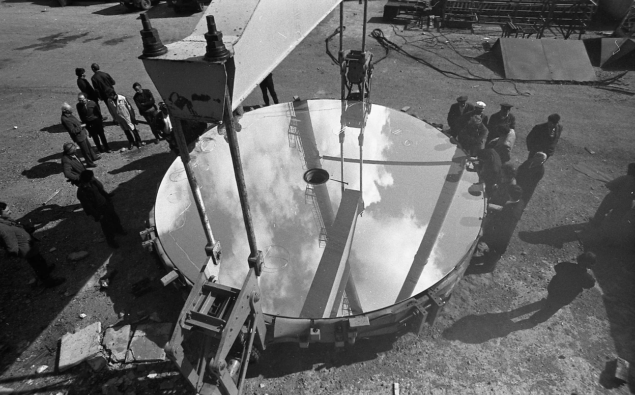

Если говорить о транспортировке крупногабаритных грузов, космического назначения, то вспоминается эпопея перевозки крупнейшего в СССР зеркала для
Большого азимутального телескопа (БТА) Специальной астрофизической обсерватории (САО) Российской академии наук.
К лету 1974 года было завершено основное строительство телескопа, тогда же предстояло осуществить главную операцию — переправить из подмосковного Лыткарино главное зеркало.
Всего были сделаны три заготовки зеркал массой по 70 тонн. Первая треснула в результате слишком быстрого охлаждения (9 месяцев), вторая охлаждалась более двух лет, из нее и было сделано первое зеркало телескопа.
Первое зеркало БТА прибыло в обсерваторию в 1974 году. Для его создания стеклянная заготовка толщиной около 1 м и весом около 70 тонн сначала остывала в течение двух лет, а затем ее еще семь лет полировали порошком из 12 тыс. карат натуральных алмазов технического качества.
Ввиду его высокой ценности на Кавказ было решено сначала переправить массо-габаритный макет. Его перевозка показала необходимость расширения некоторых дорог, укрепления мостов и защиты контейнера от попадания молнии во время перевозки.
На фото перевозка второго зеркала, на замену первого, проработавшего более 40 лет
