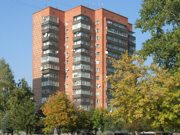

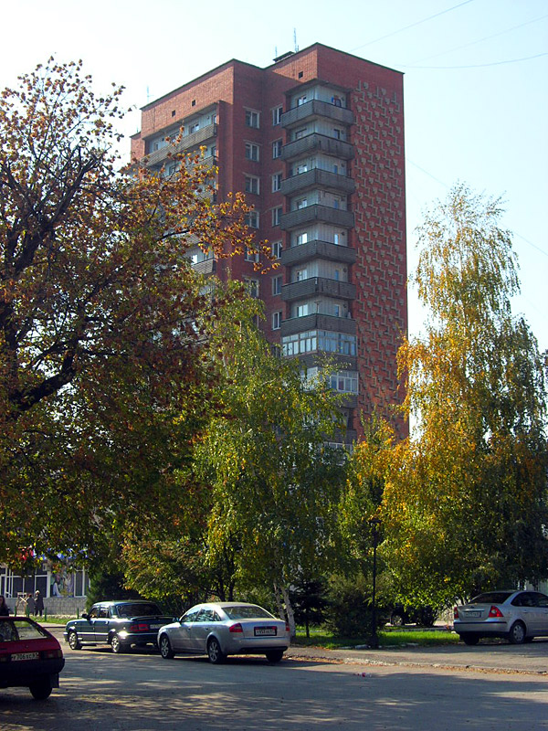

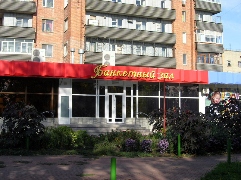

Novich
Регистрация: 29.09.2011
Сообщений: 249
Сообщение от Davy Jones Посмотреть сообщение
Novich, ну где же вы с фото?
Извиняюсь. Сам с фотоаппаратом дойду до тех домов не знаю когда, хоть и не далеко они от места моей работы. Вот нашел фото на городском сайте, так что пока делюсь тем, что имею.
Кладка более-менее различима.
Общий вид здания.
Общий вид здания 2.

На первом фото классическая "липецкая" с перевязкой тычковыми.

zprizrak, не правда твоя. Со мной работает коллега, который в этом доме жил. Говорит - кирпич там натуральный.
