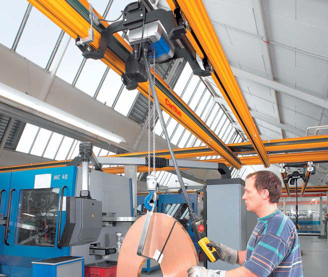

Есть желание сделать подвесную крановую систему в небольшом цехе декоративного бетона. Размер цеха 8х12, перекрыт ребристыми плитами 12х1,5, к плитам на подвесах из уголка закреплена обрешетка из тавра для потолка из асбоцементных листов. Высота помещения до потолка 2,8 м.
Хочу устроить подвесную трёхопорную кранбалку с пролётами 4+4 м и грузоподъемностью 500-1000 кг. Трёхопорная - чтобы снизить габарит и распределить нагрузку на подвесной потолок. А может даже и четырёхопорная балка, точнее четыре точки подвеса: при ширине помещения 8 метров будут 4 подвесных пути с колеёй 2 м. В качестве пути - двутавр №10-12, точки подвеса к потолку хоть через метр.
не исключаю, что кран будет двухбалочным - опять же для снижения габарита и распределения нагрузки. К тому же в идеале нужен не тельфер, а манипулятор
Правильно ли я мыслю о многоточечной подвеске?

Ни трехопорная духпролетная тем паче четырехопорная, ни двухбалочный подвесной кран не уменьшают габариты крана, даже в некоторых случаях этот габарит увеличивают. Манипулятор, также как и кран-штабелер, за счёт махового момента при торможении крана, увеличивают нагрузку на МК моста и как следствие на крановый путь.
Это однако азбука :-)

Габариты я имел в виду прежде всего по высоте и сечение профилей. В моём понимании кран пролётом 8 метров более крупный и тяжелый, нежели кран 4 метра.
Можно было бы применить мини-козловой кран на пневмоходу, однако полы имеют значительные перепады, потребуется большой объем бетонных работ, а помещение арендное. Лёгкую крановую систему можно разобрать и собрать в другом помещении

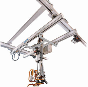

Кстати, вот способ уменьшить строительную высоту при двух балках
stoper вне форума

Уже подумываю о монорельсе, правда длина пути получается достаточно большой чтобы охватить все нужные точки. Плюс возникают троллеи для токосъема
У буржуев встречал неоднократно многопролетные подвесные лёгкие краны, наверное для меня это будет оптимальным.
