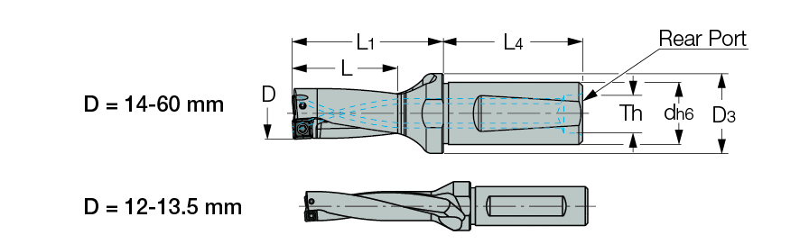

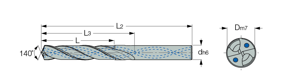

Плохо же вы думаете о наших спецах
Сообщение от T-Yoke Лично держал в руках кубик из вольфрама 80 х 80 х 80 мм просверленный по диагонали!!! спиральным!!!(как пружинка) отверстием диамером 1,5 мм!!! Вот вам и возможности электроэрозии!
нет я ничего плохого не думаю, даже наоборот, только обЪясните мне как вы можете получить отверстия завёрнутые спиралью с помощью эл. эрозии,
одно дедо прямые отверстия выжигать хоть под углом, хоть по диагонали, и другое дело спиральные как на картинке
ура то патриотизм хорош к месту
Последний раз редактировалось ak762, 11.03.2010 в 11:46.
ak762 вне форума
Непрочитано 11.03.2010, 11:49
#37
Сообщений: 23,294
Если он подкреплен опытом, то ничего плохого в нем нет.
Прошивной станок, электрод в виде спирали подается по оси и одновременно поворачивается синхронно с шагом спирали.
Непрочитано 11.03.2010, 13:16
#38
Сообщений: 16,828
...обЪясните мне как вы можете получить отверстия завёрнутые спиралью с помощью эл. эрозии, одно дело прямые отверстия выжигать хоть под углом, хоть по диагонали, и другое дело спиральные как на картинке
Делается отверстие и спиральное и прямое, какое закажите.
Просто надо совместить движения: вращательное инструмента (электрод спиральной формы) и поступательное заготовки.
Как штопор в пробку от бутылки загоняют!
Хотя для сверла можно сделать и проще. В прямой заготовке спирального сверла (тянутый профиль через фильеру) отверстия уже есть, и надо заготовку просто свернуть спиралью Остается только приварить хвост (с отверстием внутри) закалить и заточить
P.S. Кстати на картинке, отверстия в хвостовике показаны неправильно, там они как правило не спиральные, а обычно прямые.
Чисто технологически сложнее, да и дорого. Обычно достаточно одного простого цилиндрического канала.
хотелось бы посмртреть на электрд и станок, но пока в интернете не нашел ничего, хотя если это отработаная технология то электроды вродe бы должны продаваться в масовом количестве
это тогда вам надо искару мозги вправлять картинка ихняя -инструмент один из лучших а делаете не правильно
ak762 вне форума
Непрочитано 11.03.2010, 13:43
#40
Сообщений: 16,828
...тогда вам надо искару мозги вправлять картинка ихняя -инструмент один из лучших а делаете не правильно
технология вещь творческая, можно и так и эдак
Важно какой техпроцесс наиболее отработан и удобен на данном конкретном производстве.
Если они вышлифовывают спиральные канавки из цилиндра с заранее сделанными спиральными каналами, от мы получим то что на картинке, но это имеет смысл для изготовления небольших цельных твердосплавных инструментов, если же вести речь о больших размерах, то такие сверла будут "золотые" и надо комбинировать технологии.
Режущую часть делать из твердого сплава или например из инструментальной быстрорежущей стали, а хвостовик делать из конструкционной стали 45. И соответственно каналы будут выглядеть иначе.
