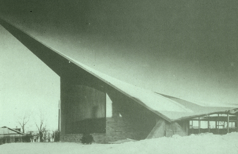

Непрочитано 20.02.2004, 22:07 термические напряжения превращают сегмента торуса в седло
#30
ansouk
Профессор материаловедения
Регистрация: 20.02.2004
Пеннсильвания
Сообщений: 30
Мой грубый расчет показывает, что при перепаде температур в 50 К сквозь нестесненную оболочку с толщиной 25 см и КТЛР 12е-6 1/К имеющую радиус кривизны 90 м и ширину 70 м перемещение края оболочки наружу в следствие увеличения радиуса кривизны должно составить около 40 см. Колонны могли этого не выдержать. Мой расчет не учитывает теплоизоляцию. Интересно, есть ли упоминание об изменении кривизны купола вследствие перепада температур в СНиП?
Дополнительная опасность заключалась в том, что купол был не сферический, а в форме 100-градусного сектора тела вращения с параболой (y = -0,009(x-15)^2 в метрах) в качестве образующей (см. рис построенный по вышеприведенной формуле). В плоскости перпердикулярной радиусу исходящему из центра вращения кривизна значительно ниже, чем плоскости образующей, что могло привести к отрицательной кривизне (провисанию) под действием перепада температур. Провисание железобетона штука опасная, так как приводит к напряжениям растажения. Короче, когда есть перепад температур, сферическая оболочка остается сферической и только увеличивает радиус кривизны, тороидальный сегмент превращается в "седло", т.е. комбинацию положительной и отрицательной кривизны. Кто-нибудь слышал о расчете прочности железобетонных "седел"?
Андрей
[ATTACH]1077311005.gif[/ATTACH]
Андрей
ansouk вне форума

ansouk->
А как же так называемые оболочки отрицательной гауссовой кривизны (например, гиперболический параболоид - то же седло)? Принцип их конструирования тот же самый - растягивающие силы должны быть полностью восприняты арматурой, при необходимости - преднапряженной.
Ну, блин, ну там же должна была быть теплоизоляция и не должно было быть такого перепада температур! Да и как правильно считать железобетон на такие воздействия - тема здесь уже обсуждалась, мрак полный...
А вот то, что оболочка не имела контурных элементов жесткости (коими нельзя считать колонны) очевидный (а может даже и трагический) просчет "опытных" конструкторов...
-- А есть ли реальные примеры использования гиперболических параболоидов из железобетона в качестве куполов?
Этот похоже не из железобетона, да и рама у него прочная
http://www.stellenboschwriters.com/hyperbolm.html
А этот точно из бетона, но какая мощная у него опора на углу!
http://www.columbia.edu/cu/gsapp/BT/...MS/img0021.jpg
