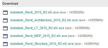

Так пощупал ли кто-нибудь легендарньій R2? Там, говорят, в спецификацию можно строки данньх вставлять. Только судя из увиденного в видео , єто не совсем то на что ожидает наш брат. Или я все же буду рад ошибаться?)

Сообщение от Wrath Посмотреть сообщение
R2 - это что такое? Дайте что ли и мне пощщупать!

пощщупать!
Єнто токо для єлитьі...) пакет обновлений для подписчиков.
Уважаемьіе подписчики, скажите хоть сколько он весит, а то я набороздил на просторах кое-что, а ставить как-то страшновато.)
устанавливался ради возможности разворачивать элемент, но после установки пропал выбор опорного вида для разреза. На этом оценку новых "плюшек" прекратили.
----- добавлено через 23 сек. -----
R2 - это что такое?
Про Revit 2015 R2 Revit 2015 R2
Кстати встречайте Autodesk Revit 2015 Update Release 5
ID:	140520  Нажмите на изображение для увеличения
