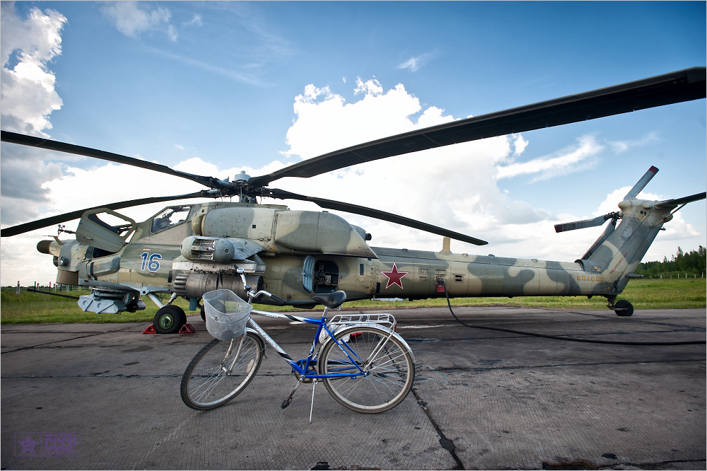

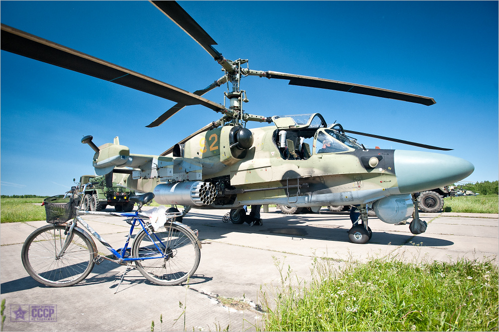

Раз уж зашла речь про историю, хочу коснуться неприметного вида транспорта, который используется частенько у авиаторов.
Итак, знакомьтесь Велосипед
В современной российской армии велосипед тоже популярен. Особенно в частях ВВС.
Ведь перемещаться по летному полю в индивидуальном траспорте всегда легче, чем пешком ходить или ждать попутного авто.
