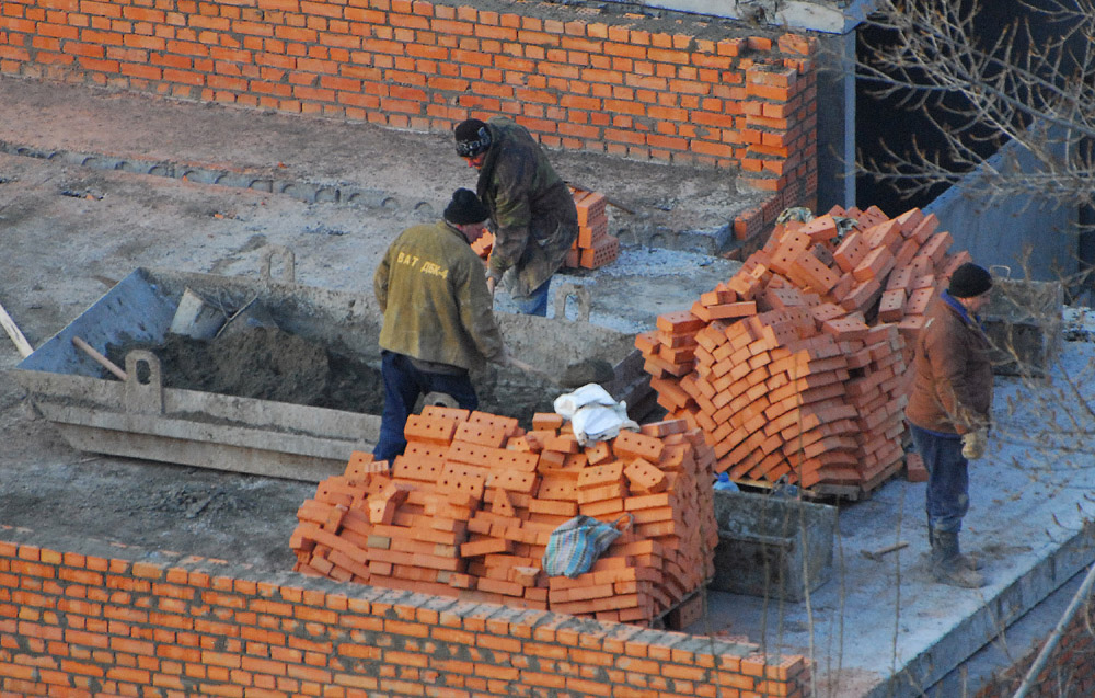

И снова солнечный Краснодар. Строительство торгового центра.
Обратите внимание, на чём стоит манипулятор
stoper вне форума
Непрочитано 10.02.2016, 20:51
#4550
stas_org
Регистрация: 05.04.2007
Самара
Сообщений: 1,202
Нормально так стоит и работу совершает. Я тут недавно такой же на плиту пустотку пустил (пролет 8м. 800кг/м.кв.), кучу времени и денег сэкономил.

Похоже на опалубке. А как он туда попал?
Хотя плиту уже залили. А, так опалубку специально не сняли.
И в чём БСК? Скорее "Юмор"

У нас в Самаре бетономешалку на 4 эт поднимали, походу колонну хотели залить. Миксер оторвался и упал на плиту, бетон прилично засрал людей на тротуаре и тачки припаркованные внизу, после этого сделали внизу козырьки. Так строили бизнес центр.

Я недавно делал проектик, там камазы и бетономешалки под землю на минус три уровня ездили своим ходом. Стройка подземной части здания методом "сверху-вниз". Тоже тяжёлая техника катается по недавно забетонированным пандусам и перекрытиям. Этим сейчас уже никого не удивишь по-моему. А маленький манипулятор закинуть на перекрытие - ерунда. У него собственный вес максимум 5т. Размеры в плане 6х2 = 12м2. Осреднённая распределённая нагрузка на плиту 5000/12=420 кг/м2 - нормально, даже если рассчитано на меньшее значение

Или 2.5 тонны на точку, если опирается на аутригеры
и скорее всего они изначально рассчитывались на такую нагрузку

не смертельно
два поддона с кирпичом или с цементом в мешках будут весить больше, однако такая картина на площадке никого особо не смущает и в БСК такие фотки не постят

хотите запощу фотки, как при ремонте кровли девятиэтажного дома куча строительного мусора продавила три перекрытия? Или как бобкэтом снимали стяжку на крыше тринадцатиэтажной гостиницы и он провалился в номер? Или как соскладированная пачка арматуры продавила плиту?
