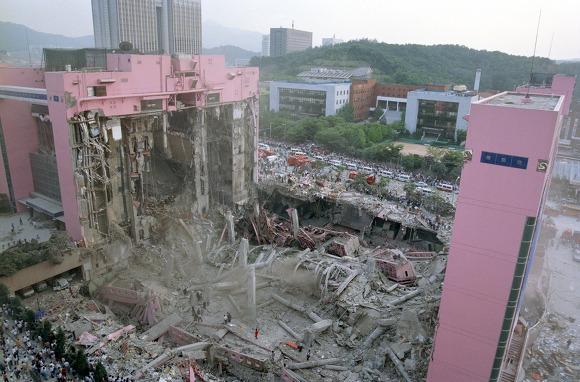

https://vsegda-tvoj.livejournal.com/15683062.html
Только сегодня увидел, хотя тема в livejournal от 2015 года.
Текст дилетантский, но фотографии информативные.
Про обрушение конструкций торгового центра Sampoong (Сеул, Южная Корея, 1995) до этого не встречал информацию.

Сообщение от Armin Посмотреть сообщение
У нэшнл георгафик есть целый фильм про это с разбором причин и хронологией
на ютубчике лежит - на русский переведён
https://www.youtube.com/watch?v=MYq9nyBBw20
