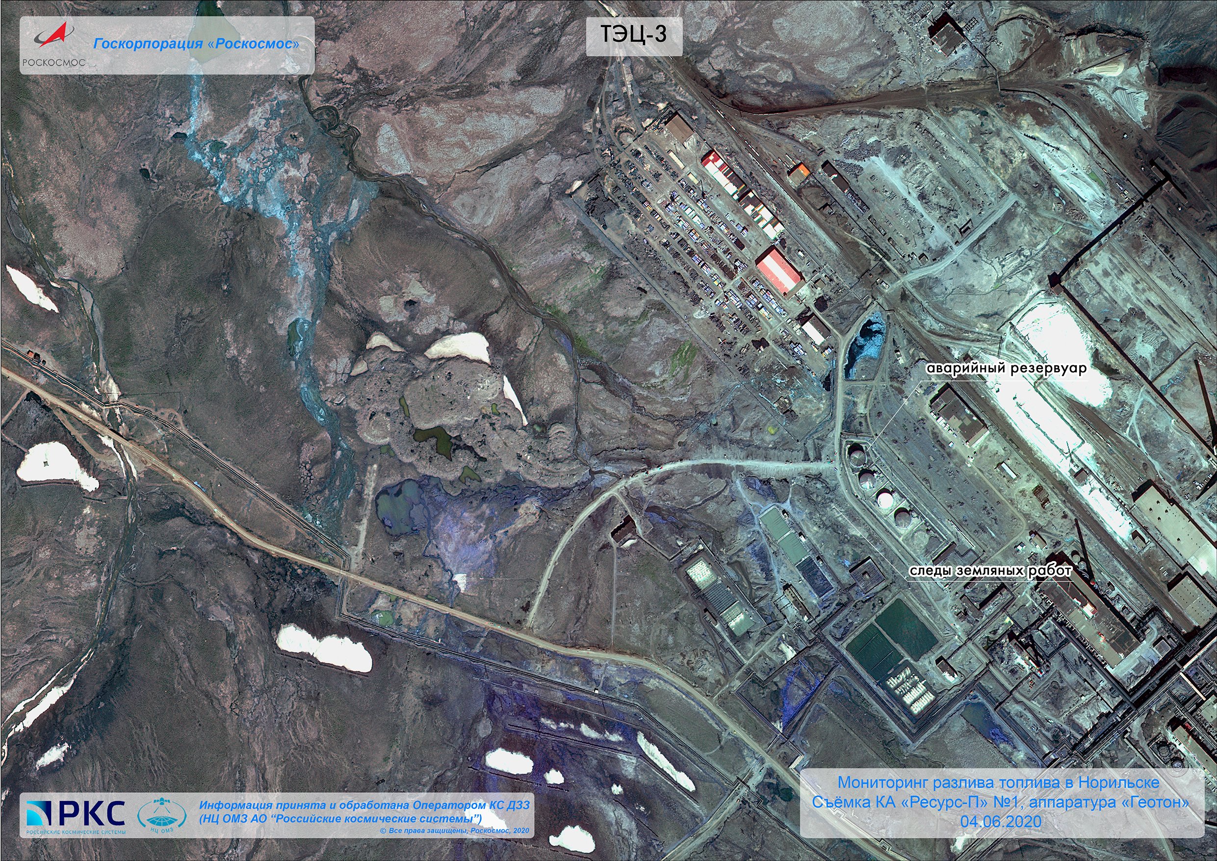

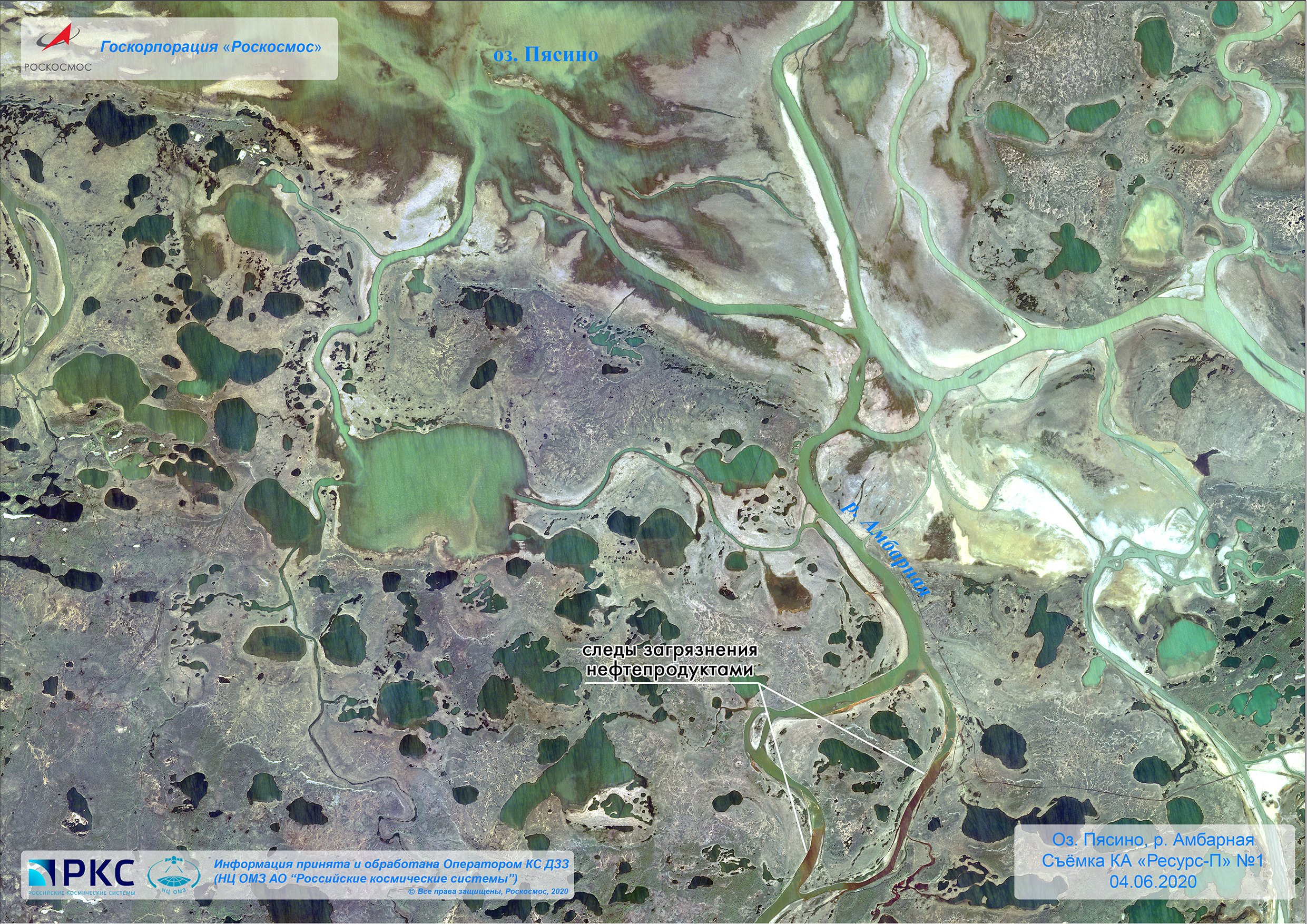

В новостях только сегодня
https://twitter.com/roscosmos/status...12020296986625
