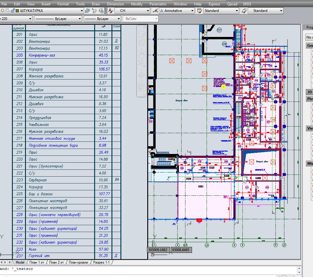

Непрочитано 18.04.2013, 14:33
#534
Lesim
Регистрация: 10.04.2011
Сообщений: 74
доброго времени суток!
вопрос, наверняка, уже задавался. но найти ответ не могу, сорри.
суть вопроса: пространство модели разделено на две части.
вот принтскрин:
мне нужно, чтобы отображалось пространство модели полностью.
я слоупок, нигде не могу найти, как отменить это деление и сделать обычный вид.
на вас, гуру, вся надежда!
спасибо!

Непрочитано 18.04.2013, 14:38
1 | #535
asys
Регистрация: 10.08.2005
Сообщений: 5,345
Lesim, _VPORTS
asys вне форума
Непрочитано 18.04.2013, 14:42
#536
Lesim
Сообщений: 74
Lesim, _VPORTS
спасибо!!!
