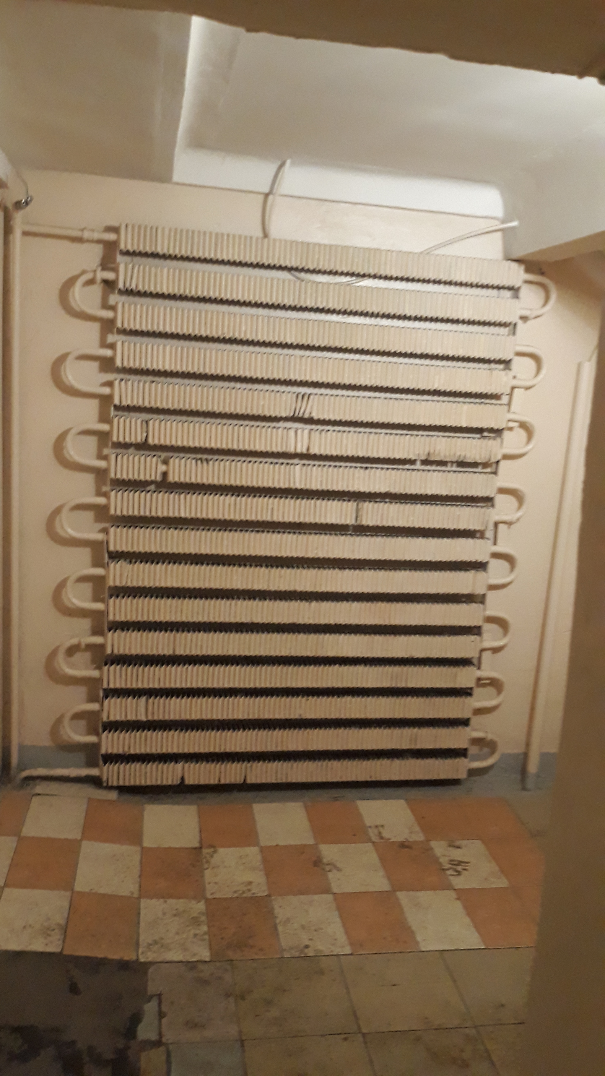

А что не так? Усиленное отопление из имеющихся под рукой материалов.
Дмитррр вне форума
Непрочитано 13.02.2023, 11:11
| 1 #8026
ShaggyDoc
Регистрация: 14.03.2005
44d32'44"С, 33d26'51"В
Сообщений: 13,372
Самый настоящий бред. Это конвекторы, которые отдают тепло конвекцией за счет разницы температур теплоносителя и воздуха, проходящего через ребра.
При показанном монтаже в каждый из последовательно по воздуху установленных конвекторов поступает всё более нагретый воздух. Теплоотдача при этом резко снижается.
Всю эту "архитектуру" мог бы заменить один конвектор типа КВ с одним рядом трубок, но с высоким (1200 мм) кожухом.
ShaggyDoc вне форума
Непрочитано 13.02.2023, 11:22
#8027
Дмитррр
НЛО
Регистрация: 09.07.2007
Тутошние мы.
Сообщений: 6,412
Ничего другого под рукой не было, может. Надо было покупать, а это деньги. А эта конструкция могла достаться бесплатно и тоже неплохо справляется.
