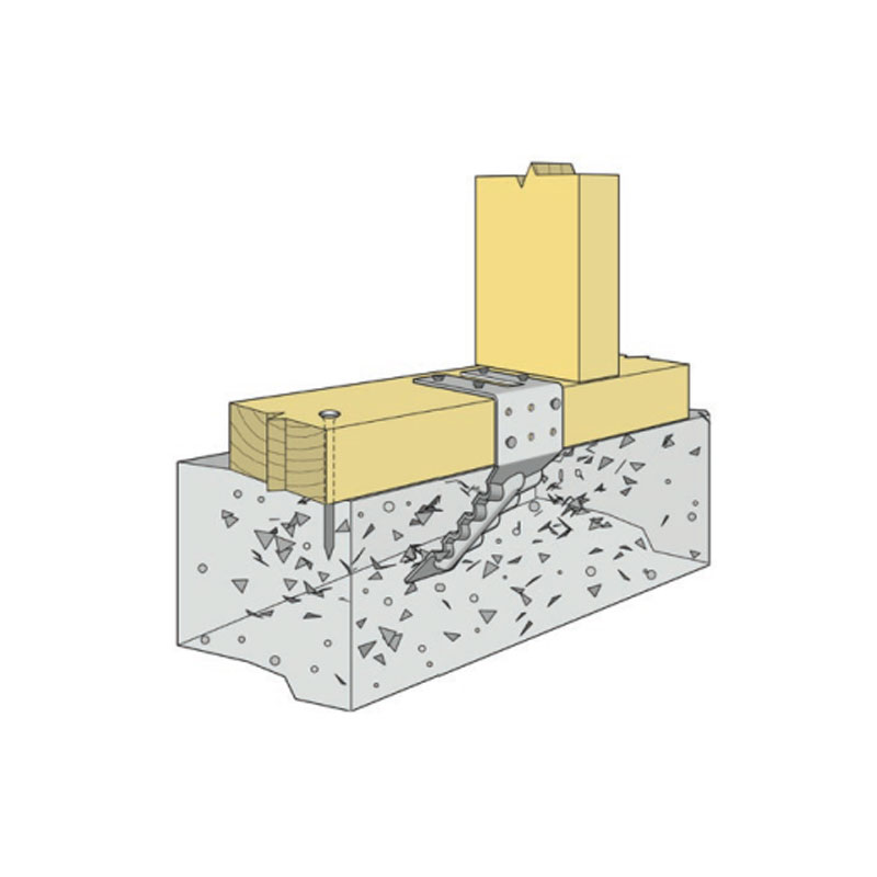

Вот идет строительство в моем районе.
Вопрос народу. Вот эти металлические закладные детали в фундаменте, они еще кое где зеленые.
Иногда они прибиты к вертикальным доскам (стадам) а в большей части нет. прибиты только к нижней горизонтальной доске .
Что это ? брак строителей ? заложили в одних местах, а фрагменты стен пришли уже сбитые (с заготовительной мастерской) и стады не попали на закладные ?

Закладными крепят нижнюю доску к фундаменту, что скворечник ветром не сдуло. Все остальные деревяхи (вертикальные) крепят к нижней доске (дедка за бабку, бабка за внучку...) - так и стоит, до первого урагана.

если посмотреть внимательно то в одном месте эта закладная прибита к вертикальной доске (одним рогом). для чего ? почему только одна ?
Комбинация анкера и накладной стальной пластины для соединения досок в стыке - МЗП называют. Так удобнее мастеру стало - и нижнюю обвязку одной деталью закрепил, и сразу стойку к ней.
на этой фотке виден и обычный анкерный болт крепящий ботом плайт к фундаменту
Почему бы и нет, если свободный болт есть.

Сообщение от SetQ Посмотреть сообщение
Для чего комбинация? Допустим, накладка необходима, зачем тогда обычные анкеры?

Или так было:
Вроде бы, по кругу уже пошли.
Или так было
а здесь было загнуть ? Если это чисто замена анкерным болтам, они все должны быть прибиты сразу, до того как ставят вертикальные доски, верно ?
Вроде это всё стандартные узлы
Смотря как система крепежа устроена, в п. 899 показано, как должно быть. Кстати да, и закладная пластина, и анкер (concrete nail 75x4, можно не до конца забивать) нужны оба, на сдвиг в горизонтальной плоскости без анкера одна пластина будет податлива, пластина только на силу вверх держит.
