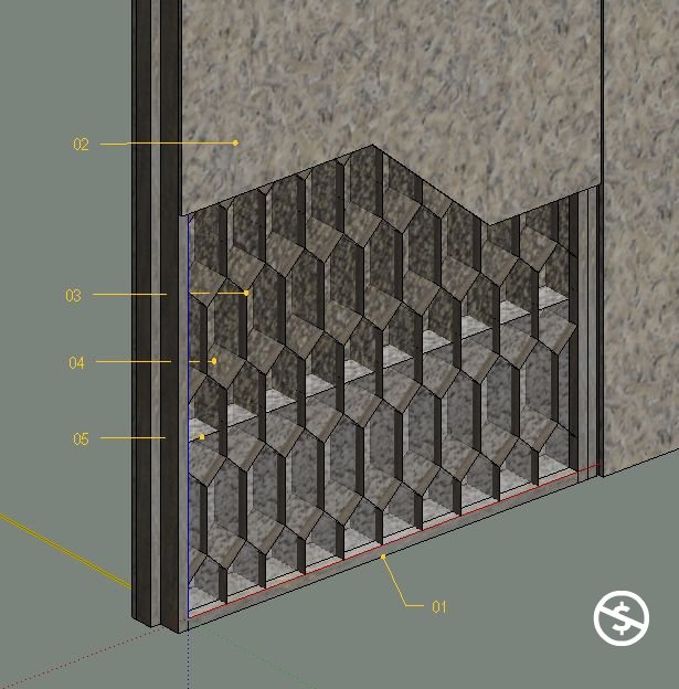

dim_ka, Спасибо за книгу. Ничего ни имею против высокой готовности
и дуракоустойчивости, только как нам быть с ППУ или есть чистая альтернатива?
А без жесткой изоляции всю технологию нужно пересматривать. И как конструкция
работает по другому и паропроницаемость придётся по другому расчитывать.
Внешний сплошной слой OSB будет только помехой.
Кроме того, 1) для бюджетного варианта разрезку предпочтительно иметь для
монтажа без крана, максимум с лёгким подъемником и 2) в стене и кровле/перекрытии
SIP панель работает принципиально по разному - нужны несущие рёбра, если я правильно
понимаю- вес и габарит

Насколько я понимаю, альтернативы пенополистиролу в sip-панелях нет. Там все завязано на совместной работе склейки: обшивки на нормальные нагрузки, средний слой - на срез. Не могу сказать, что в статьях о пенополистироле миф, а что правда, но считаю внутренней отделки для безопасности должно быть достаточно. Бензин тоже ядовитая и пожароопасная вещь, но ездят же люди на машинах. Потому что опасность минимизирована.
Кстати в sip основные нагрузки несут не деревянные брусы, а сам сэндвич. Если взять плиту 2800мм*1250мм*164мм и посчитать нагрузку разрушения только для дерева, получим 820 кг, а реальная плита при 2т нагрузки только начинает разрушаться.
Я бы сказал пока нет. Будем надеятся в следующем году будет
Сейчас строится эксперементальный завод по производству Greensulate™
-продукт био переработки отходов сельского хозяйства. обещают класс А
по US классификации. (Подробности в машинном переводе -здесь)
А что Вы про такую конструкцию скажете? (пока не продаётся нигде)
01 25х140 обвязка
02 OSB3 E1
03 сотовый заполнитель из прессованной
целлюлозы (видео здесь) похожая технология у Swisscell
04 утеплитель на базе древесных волокон
05 на высоту 500мм утеплитель на основе
пеностекла
1. Горючесть с выделением токсичных веществ
2. Непроверенная несущая способность на протяжении всего срока
службы (потетя прочности со временем)
3. Экологически вредные вещества используемые в процессе производства
4. Дорогая утилизация отходов - самостоятельно не разлагается
из Wikipeadia...
