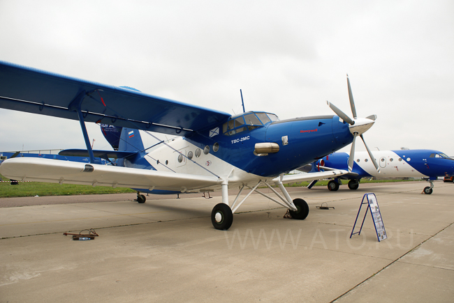

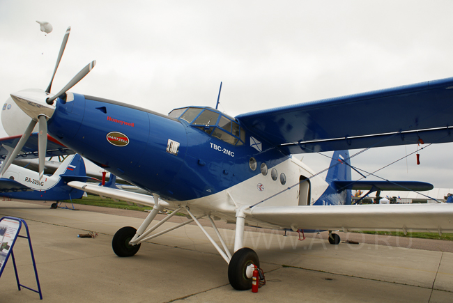

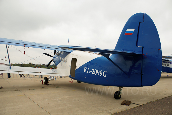

Похоже рекордсмен Книги рекордов Гиннесса Ан-2, как "единственный в мире самолёт, который выпускается уже более 60 лет", не собирается останавливаться на достигнутом.
Сотрудникам Сибирского НИИ авиации имени С.А. Чаплыгина удалось усовершенствовать лёгкие многоцелевые самолёты времен СССР. Команда разработчиков намерена продемонстрировать 20 модернизированных воздушных судов на международном авиационно-космическом салоне в МАКС-2015 в Жуковском в августе.
В модернизированных самолётах установили турбовинтовые двигатели TPE331-12 компании Honeywell (США) и пятилопастные воздушные винты фирмы Hartzell Propeller (США), — рассказали в пресс-службе ведомства. — На базе самолётов АН-2 ведётся создание легковых многоцелевых самолётов для местных воздушных линий. Специалисты авиационного института продолжают моделировать композитные крылья самолётов.
Стесняюсь спросить: а перкаль останется на плоскостях?

Ан-2МС весьма привлекателен, если не вмешается политика, то многие проблемы с местными авиаперевозками на ближайшие годы будут решены, подробности:
http://www.airwar.ru/enc/la/an2ms.html
Смотрите ссылку, вместо перкаля синтетическая долговечная ткань.
Kot2012 вне форума

Сообщений: 16,379
Kot2012, дакрон, майлар? неизвестно.
