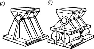

Здравствуйте! Начал изучать основы ПГС и создание чертежей марок КМ, КМД. Изучаю теоретическую составляющую (ГОСТы на оформление чертежей, СНиПЫ и методические указания по оформлению и проведению расчётов). Но вот в чём загвоздка: в общих чертах процесс проектирования начинает проясняться, но никак не могу понять с чего конкретно начинать создание модели конструкции.
В книге по Лире нашёл пример металлической башни (как на вложенном изображении) и решил попробовать создать проект на примере неё. Размеры башни мы имеем изначально в исходных данных, нагружения от ветровых нагрузок, нагрузок от собственного веса, снеговых, гололёдных и сейсмических тоже, можно посчитать вручную. Так вот с чего начать проектирование, какой первый шаг и в какой программе? Здесь пишут что создают 3d модель в автокаде, но где рассчитать оптимальные расстояния между балками (в самом автокаде или, напрмер, в Лире или Скаде?). Т.е. мы сначала производим расчёт схемы конструкции в Лире, затем подбираем сечения балок, что тоже подбирается в Лире?
Как в автокаде создать балки уже с нужными сечениями, рисовать их с нуля вручную или это можно автоматически создать средствами автокада из объемной схемы конструкции (такой как на прикреплённом изображении). Или же модель создаётся в другой программе (Лира, СКАД), а в автокад переносится готовая модель с сечениями и узлами, для дальнейшего оформления КМ, КМД.
В примере из учебника по Лире, показано создание расчётной схемы башни, это и есть подбор оптимальных расстояний?
В какой программе сделать расчёт узлов и подобрать сварочные и болтовые соединения?
И реально ли на несложном проекте, например для такой вот башни, расчитать распределение напряжений от заданных нагрузок и просто вручную по СНиПам и ГОСТам подобрать сечение балок и стоект, которые выдерживают данные нагрузки и то же самое для болтовых и сварных соединений.
Если подбирать соединения вручную, а не через программу, то мы берём какие-либо стандартные виды узловых соединений и тоже по гостам и снипам подбираем те, которые выдерживают данные нагрузки?
В общем вот это хотелось бы прояснить, с чего начинать проектирование через программы и возможно ли это сделать вручную, объясните пожалуйста пошагово и, если можно поподробнее. Наверное я написал очень спутанно, но просто как мог сформулировал вопросы поконкретнее, т.к. у самого в голове каша, не знаю как подступится к началу проектирования.
И ещё один вопросик: какие примерно типы металлоконструкций можно попробовать спроектировать и оформить КМ КМД для начала. Но чтобы это были не прочто плоские рамы или фермы, как в учебных методичках, а что-то более менее похожее на реальные проекты, типо вот такой вот башни, или небольшого металлокаркаса, типо склада, но только маленького, или тента.
Собираюсь на будущий год идти на строительное образование, но начальные знания по КМ КМД, подборам сечений и расчётам узлов нужны уже сейчас, а больше и спросить не у кого.

также рекомендуется читать учебники по МК (Горев, Кузнецов, Беленя, Катюшин - есть в даунлоаде), просматривать различные типовые серии (например, тут, либо искать в даунлоде).
В программу стоит лезть, когда уже есть первоначальная теоретическая база, потому как надо понимать, что именно ты считаешь и какие результаты хочешь получить.

Сообщение от Vitaliy_Bazanin Посмотреть сообщение
Здравствуйте!...Собираюсь на будущий год идти на строительное образование, но начальные знания по КМ КМД, подборам сечений и расчётам узлов нужны уже сейчас,..
К сожалению, получить НЕОБХОДИМУЮ для указанных Вами целей (разработка проектов разделов КМ и КМД) подготовку ЭКСТЕРНОМ, да еще и самостоятельно, за пару месяцев не получится. Специалисты для решения задач такого уровня готовятся ГОДАМИ, в т.ч. учеба в ВУЗ. Главной подготовкой будет практика проектирования по началом опытного спеца.
Фраза типа:
говорит о полном Вашем неведении в ситуации. Проект - это не справка из ЖЭУ, не юридически "грамотное" ходатайство в суд, не договор купли-продажи и не инструкция-эскиз по сборке мебели и т.д. Проект сооружения - высокоинтеллектуальный продукт, в техническом смысле обеспечивающий безопасность (надежность) сооружения. В основе безопасности лежат грамотные статические и динамические расчеты.
Программы нисколько не переставляют ситуацию с ног на голову. Они лишь облегчают работу УЖЕ специалиста.

Добавлю к Ильнуру:
Да, может быть 5 лет - не необходимая цифра, да и даже 4 многовато... Но если вычернуть все общие и гуманитарные дисциплины из курса студента ПГС, если считать студента полностью понимающим школьную физику (механику, в частности), то на подготовку узконаправленного специалиста (инженера-металлиста, например), необходимо последовательно потратить время на изучение:
1. Месяц-другой теоретической механики (выключим кинематику и динамику из курса)
2. 3-4 месяца сопромата (за неделю его не поймешь, люди по несколько раз на второй год остаются, чтоб все понять). Тут курс должен быть полноценный, затрагивающий всевозможные сложные сопротивления, тонкостенные сечения и др.). Опционально - различные "теории ...".
3. Полгода строительной механики. Без всяких смешанных методов и других ручных приемов, наверное, но с методами сил, перемещений и МКЭ обязательно. С долгой и упорной практикой по построению эпюр.
4. Месяца два нагрузок и воздействий (которые отдельно никто не преподает почему-то, поэтому понятие "грузовая площадь" только на курсовых пониматься начинает). Подробно рассмотреть ветер, пульсацию, ветер на стержни и т.д.
5. Примерно год на собственно металл. С балочных клеток и весь учебник до конца. Можно с параллельной сваркой.
Параллельно к вышеперечисленному:
1) курс оснований и фундаментов с предшествующей ему механикой грунтов и геологией. Опционально сюда же - карст, сейсмика и т.д.
2) хотя бы один курсач по ЖБ (не должен металлист не знать, как сконструировать фундамент). Опционально - дерево.
3) технология строительного производства. Обязательно. Изучается параллельно с основными предметами.
4) работа с МКЭ-программами.
5) Начертательная геометрия - где-то в начале
6) Архитектура - полностью согласен с университетским минимумом - жилое малоэтажное, общественное и пром.
Плюс месяца 3 на диплом.
Получаем примерно 2,5 года. В принципе, университетский курс из этого и состоит, только в начале дают много школьных предметов, чтоб напомнить тем, кто в школе не учился и не понял - без базовых знаний физики и математики к теормеху приступать толку нет. Ну и плюс для разностороннего развития молодежи добавлены гуманитарные предметы и ин.яз.
А Вы хотите высотные металлоконструкции проектировать начать ни с того ни с сего..
Балочная клетка - первый курсовой по металлу.
"Простая плоская рама" как вы говорите - второй.
А вы сразу пространственную конструкцию хотите делать.

Всё достаточно просто.
1.В АКАДЕ создаёшь расчётную схему и кидаешь в ЛИРУ/СКАД.
2. Считаешь в Л/С.
3. Проверяешь в СТК
4. В акаде делаешь КМ.

Я думаю всё очень просто:
- задание на проектирование здания или сооружения (применительно к производственным процессам) надо получать от технолога, а для гражданских объектов - от архитектора,
- прикидывается расчётная схема, нагрузочные воздействия, материалы для исполнения,
- выполняется предварительный расчёт и определяются сечения основных несущих элементов.
Остальное уже методом уточнения и детализации. На какой стадии подключать программные средства - дело хозяйское ...

laker, как ни странно, в основном шарниры. Жесткие (истинно жесткие) узлы сложно выполнить. Вот как выглядят шарниры в металле - лучше смотреть как раз в серии 2.440.
Конечно, шарниры стараются более-менее идеализировать, на уникальных объектах так вообще выполняют настоящие шарниры в виде хитрых механизмов.
Вот картинка, к примеру, вариантов шарнирных узлов разной степени шарнирности. Справа - почти идеальный шарнир, без ограничения поворота. Слева - шарнир, не ограничивающий поворот до определенного момента. Понятно, какой из них дороже изготовить. Но зато в определенных случаях может случиться так, что "левый" шарнир не будет достаточно шарнирным для соединения.
Но в рядовых соединениях в основном используются узлы аналогичные серии 2.440. Тонкая стальная плита с колонной на ней на бетонном фундаменте, закрепленная парой анкеров вдоль оси X вроде как не даст возможность колонне повернуться вокруг этой оси, но считается, что и сопротивляться особо не будет - поэтому соединение принимается шарнирным.
Или, к примеру, фермы. Вот ферма из ГСП. Узлы присоединения раскосов к поясам вроде не такие уж и жесткие, но при условии, что длина раскоса в десять и более раз больше его поперечного размера принимается, что раскос присоединен к ферме шарнирно. Просто в такой ферме что жесткие узлы в расчетной схеме, что шарнирные - разница будет в пределах 1-3%, а это меньше, чем инженерная точность. А с шарнирными узлами конструкцию считать проще)

Не понял всё равно, где какая? и как обозначается какая. Вообще мне не понятно как опора может быть подвижной. Само слово опора означает что-то надежное и крепкое, а тут раз подвижная. Объясните по простому по деревенские мне))
Шарнирно- неподвижная по типу а), подвижная.... на приведенном рисунке непонятно, вообще-то....
Шарнирно-подвижная---круглый карандаш представляете? Положите на него линейку. Линейка это балка, карандаш---- шарнирно-подвижная опора, т.е она может кататься.
Для чего вводят шарниры? Просто чтобы расчеты были проще. ))) Идеальные шарниры ( те , которые на рисунке а), б) ) в строительстве в России практически не применяются. В 99,99% это жесткие шарниры. Но,... в некоторых случаях, договорились, что некоторые из них можно условно считать шарнирными...)))

laker, это абстракция, идеальных не бывает, есть более или менее к ним близкие. Подвижные в мостах порой используются.
Упрощаются тем, что уменьшается число статической неопределимости системы, что уменьшает число уравнений и неизвестных в этих уравнениях.

Надежность и подвижность - это разные понятия. Если опора подвижная, то это вовсе не значит, что она не надежная. Автомобиль стоит на колесах и способен перемещаться по дороге, но разве он не надежно на нее опирается? Или по-вашему он способен провалиться сквозь дорогу к центру земли?
Сообщение от laker Посмотреть сообщение
Каким образом упрощаются расчеты если ввести шарнир? То есть шарнирно-подвижная опора это не существующее в жизни понятие?
А расчеты далеко не всегда упрощаются если ввести шарниры в конструкцию. Хуже того - если ввести в конструкцию излишние шарниры, то она может развалиться.
Шарнирно-подвижные опоры вполне существуют в реальной жизни. Примеры их конструкций вам уже показали. Зачем их применяют? А вы представьте себе достаточно большую балку, ну например - для железнодорожного моста. Летом она нагревается и расширяется, а зимой - сжимается от холода. Хуже того - колебания температуры воздуха даже в течении суток могут быть очень значительные, особенно весной и осенью, когда днем пригревает солнце, а ночью холодно. И если сделать обе опоры такой балки неподвижными, то придется и балку, и ее опоры рассчитывать еще и на температурные воздействия - балка расширяясь или сжимаясь будет пытаться своротить опоры, а если они не поддаются, то она может лопнуть от натяга (при ее сжатии от холода) или ее может выпучить в сторону из-за потери устойчивости (при ее расширении от нагрева). Вот чтобы этого избежать под одним из концов балки ставят как бы тележку, т.е. конец балки опирают на стальные катки. И получается шарнирно-подвижная опора.
Вы подойдите к какому нибудь старому железнодорожному мосту и посмотрите как у него опоры устроены. И совершенно необязательно чтобы это был огромный мост через реку. Таких мостовых переходов над дорогами - везде полно.
В зданиях шарнирно-подвижные опоры также применяются, но они там , как правило, другой конструкции - там нет катков, а просто под концом балки ставят стальной лист и он скользит на графитной смазке (или по пластмассовой прокладке) по другому стальному листу, который крепится, например, на торце колонны или на стене.
Мир вокруг нас наполнен самыми разными предметами. В теоретической и строительной механиках их называют телами. Как правило, эти тела несвободные. Они не летают как астероиды в космосе, а связаны с другими телами. Вот эти связи то и моделируют в теормехе разными способами (в том числе и шарнирами) и это не прихоть ученых, а просто тела по разному друг с другом взаимодействуют и их связи могут быть разными. Инженер старается так спроектировать конструкцию, чтобы ее части взаимодействовали друг с другом не как попало, а именно так как он задумал.
Здесь уже много говорили о простой разрезной балке - с двумя шарнирными опорами. Если обе эти опоры сделать шарнирно неподвижными, то под действием вертикальной нагрузки балка натянется как бельевая веревка и будет пытаться сдернуть с места опоры. При этом балка заработает на растяжение с изгибом и это придется учитывать в расчете. А если на одном из концов такой балки поставить шарнирно подвижную опору, то растяжение в балке уже не возникнет. Она будет работать только на изгиб. Вот как законструируете - так и будет.
