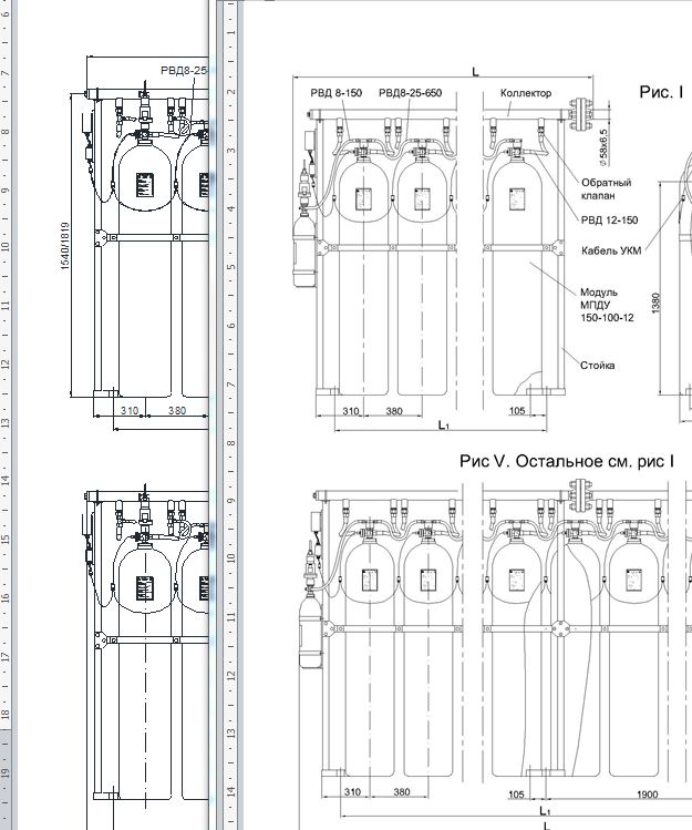

проясню ситуацию:
сейчас рисунок почти во всю ширину листа ворда:
http://s02.yapfiles.ru/files/742982/2.jpg
Жму редактировать, открывается Акад:
http://s02.yapfiles.ru/files/742984/3.jpg
То есть Вид картинки уже поменялся. Ничего не трогая, просто закрываю акад, а картинка так и остается маленькой:
http://s01.yapfiles.ru/files/742985/4.jpg

Разница. слева объект автокада, вставленный в орд.
Чертеж справа я сохранял как джипег, монохром, качество максимум. в каком формате сюда файлы выкладывать?
? Попробуй, это не больно.
попробовал, в настройках самого принтера виртуального ( чертеж --> jpeg) поставил монохром... (я надеялся на автокад, что он мне запиливает в монохроме при выставлении монохромной таблицы печати)
но даже это не помогает приблизиться к четкости.

Вот то получается при переводе dwg---pdf---word
Но вообще цель: при просмотре ворда- отредактировать чертеж на месте и указать область отображения чертежа на рисунке (сейчас рисунок жутко масштабируется (3 пост, 3 ссылка))

Сообщение от fdenisk Посмотреть сообщение
Документ Microsoft Word .docx
Как и ожидалось в документе не растровое, а векторное изображение image1.wmf. Можете посмотреть в своем вордовском файле, заменив расширение docx на rar. Причем векторное изображение в ворде можно увеличивать до самого мелкого шрифта. Файл во вложении. 2007 нет офиса, пришлось в 2003 открывать и сохранять.
Так что в ворде за несколько действий обрезаете изображение и за уголок увеличиваете до нужных размеров и на листе размещаете.

когда мы извлекаем рисунок в формате ВМФ - пропадает возможность редактирования с помощью Акада.
Выход пока нашел такой: эти рисунки я скидываю товарищу, у которого установлен Акад 2010, он мне их сохраняет в формате .dwg, потом я создаю новый объект ACadDrawing и вставляю туда чертеж. поля убираются (на рисунке в ворде) с помощью плавающего окна Акада (Возможность изменять размер окна) и двойным щелчком средней кнопки мыши. Тем самым можно редактировать на месте Акадом 13.
Это скорее всего может быть из за того, что объекты ACadDrawing создавались в старых версиях. пока напрямую отредактировать не получается.

Поля не убираются, можно и обратно эти поля в ворде увидеть.
я имел в виду, что файл ВМФ из архива - он как рисунок, но вектор, не имеет возможности редактироваться в акаде (границы рисунка подрезаются только средствами редактирования "картинок" "Работа с рисунками->формат).
а если скидываю страницу товарищу, он редактирует рисунок (как объект AutoCadDrawing) c с помощью акада, сохраняет его в .dwg, скидывает мне, и я уже создаю новый объект AutoCadDrawing в ворде, который редактируется нормально...
