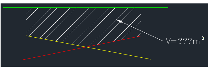

Как найти объём между тремя поверхностями? Так чтоб одним махом, для картограммы? Или только тупо бить поверхности на грани и строить нулевую линию?

В Сивиле объем определяется только между 2-мя поверхностями.

Сшить вверх нижних поверхностей

Попробуй вставить красную в желтую, или наоборот, или создай голубую, в которую вставь и красную, и желтую.

В Сивиле или шаманить с поверхностями или пользоваться кодами коридора (та самая кнопка), но не в твоем случае, поэтому танцы с бубном над поверхностью помогут.

В цивиле по определению есть две поверхности проектная и существующая. И до подсчёта объёмом нужно решать вопрос количества поверхносте. А уж потом одна кнопка получения объёма. Выше уже говорили Цивл считает между двумя поверхностями, значит нужно расмотреть на более ранней стадии решения этого вопроса. Если конечно речь идёт о работе с с дорогами и генпланами. Если цивил используется для решения других задачь, то нужно понимать, что не заточен под них. Или пояснитете как в генплане или в атодороге образовалось три поверхности.

Элементарно, нижняя - это основание под земполотно, средняя (которая пересекает нижнюю) это платформа свайной площадки, верхняя - это верх ЗП. Offtop: И как у нас обычно бывает, средней поверхности изначально не было в проекте.И я давно эту задачу в лоб решил. Сейчас это просто вопрос для др. возможных случаев
Так выведите поверхность свайной платформы на существующую (или на верхнюю) и объедените и тогда будет две поверхности для автодороги. Ведь что то будет строится раньше что то потом. И для чегото будет существовать две поверхности или для дорги или для для свайной площадки. И это нужно писать изначально. И свайная площадка это один объём дорога другой. Гдето так.

Valery Brelovsky ,я не инж-дорожник, а скажем геодезист-камеральщик. Пжлста объясните , как вывести поверхность свайной платформы на существующую? и как объединять? я кроме как в ручную (взрывать, отсекать не нужное и снова соединять) не умею . Желтая линия это земля, красная это свайная пл-ма, зеленая это ЗП. А изначально было насыпано от желтой до зеленой

Если посчитать объём между красной и жёлтой - нуливая изолиния будет линией пересечения...

Очень просто! Создаешь новую поверхность и две нижних поверхности(красную и желтую) вставляешь в одну через поверхность\определение\редактировать
А потом сравниваешь объем как между 2-мя!

Я так понял, что у Вас происходит наложение коридора дороги на некую площадку, и нужно получить земработы между существующей землёй и коридором, там где дорога не пересекает площадку, и там где пересекает, но уже между коридором и площадкой (не учитывать отсыпку по площадке)? Так?
Если так, то Вам уже подсказали способ:
Сообщение от kofein4ik Посмотреть сообщение
Как это или нет?

ironpvk, спасибо, слишком много информации. мало знаний. мало времени. Но тем не менее буду разбираться, пробовать, см видео. Затем тут спрашивать.
Сообщение от ironpvk Посмотреть сообщение
все верно
