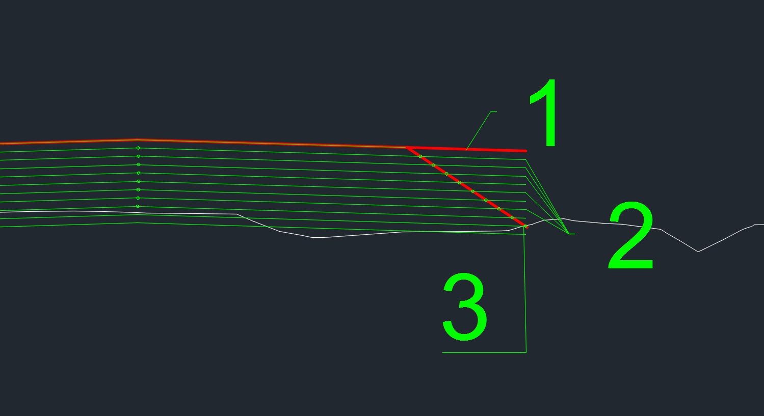

Есть трасса, есть продольный профиль, есть 2 поверхности (зем полотно и черная земля). Как тело земляного полотна нарезать на слои в ~50 см. и показать каждый слой с отметками, расстояниями на поперечнике. Какой алгоритм?
Пока проблему вижу так:
1.Раздвинуть верх ЗП(основание дор. одежды) в стороны
2 Скопировать верхнюю, «раздвинутую» поверхность вниз с интервалом 50 см
3. Построить характерную линию на пересечении плоскостей
4 По характерным линиям снова строить поверхность.
5 далее действовать классически
Не выдумываю ли я велосипед? Есть ли методы проще?

Осмелюсь предложить решение вопроса с помощью коридоров.
1-Коридор земляного полотна. Есть продольник и конструкция поперечника.
2-Коридор слоя 1. Новая конструкция(используется одна в новых коридорах слоёв) и n-копия продольника с опусканием на -0,5м, каждый раз на новый слой ЗП
3-Создание целей смещения из первого коридора для второго, n-го. "0Вниз" - элемент конструкции, который нужно скопировать на n-количество раз в низ и создавать новые цели для новых коридоров в виде характерной линии с динамической привязкой к коридору. Если поменяется коридор, то изменится и характерная линия, а это есть динамическая связь всех коридоров с базовым коридором земляного полотна.
4-Далее по поперечникам объёмы на нужный слой ЗП
Страшновато получилось, конечно, но все же. Вот такой вариант?

ironpvk, осмелюсь отвергнуть коридоры, т.к. зем. полотно уже давно до меня запроектировали. И ширина от бровки до бровки постоянно меняется в пределах ~50см(а где именно меняется- я не знаю, т.е здесь одна ширина, а через 50 м она другая). Нет и 200 метров с постоянной шириной. т.е. 200 м и новая конструкция. А так метод хорош, но для проектирования.
Valery Brelovsky, проблему эту намерен решать в рукопашную. Люди до меня и так все вручную делали...

Осмелюсь настоять на коридоре
Сообщение от Neznayka Посмотреть сообщение
Значит есть поперечники (сойдут и созданные вручную из обычного автокада) ?
Не имеет значения, на видео я добавляю во второй коридор цели смещения "характерные линии из первого коридора" тем самым я меняю ширину конструкции от 6 метров (3 слева, 3 справа) до более 12 метров, посмотрите файл. Следовательно если у Вас в плане есть хотя бы обычные полилинии обозначающие бровки, то их можно добавить в качестве целей смещения, следовательно, ширина полки по верху будет как по факту.
Не плохо увидеть Ваши исходники(чертежи по плану, поперечникам?), думаю можно будет решить именно с помощью нескольких отдельных, но относительно простых коридоров, без композера и многослойных полос.
У меня есть метод расчёта объёмов уже отсыпанного полотна (делал с помощью именно коридора), осталось разбить его на слои нужной ширины.

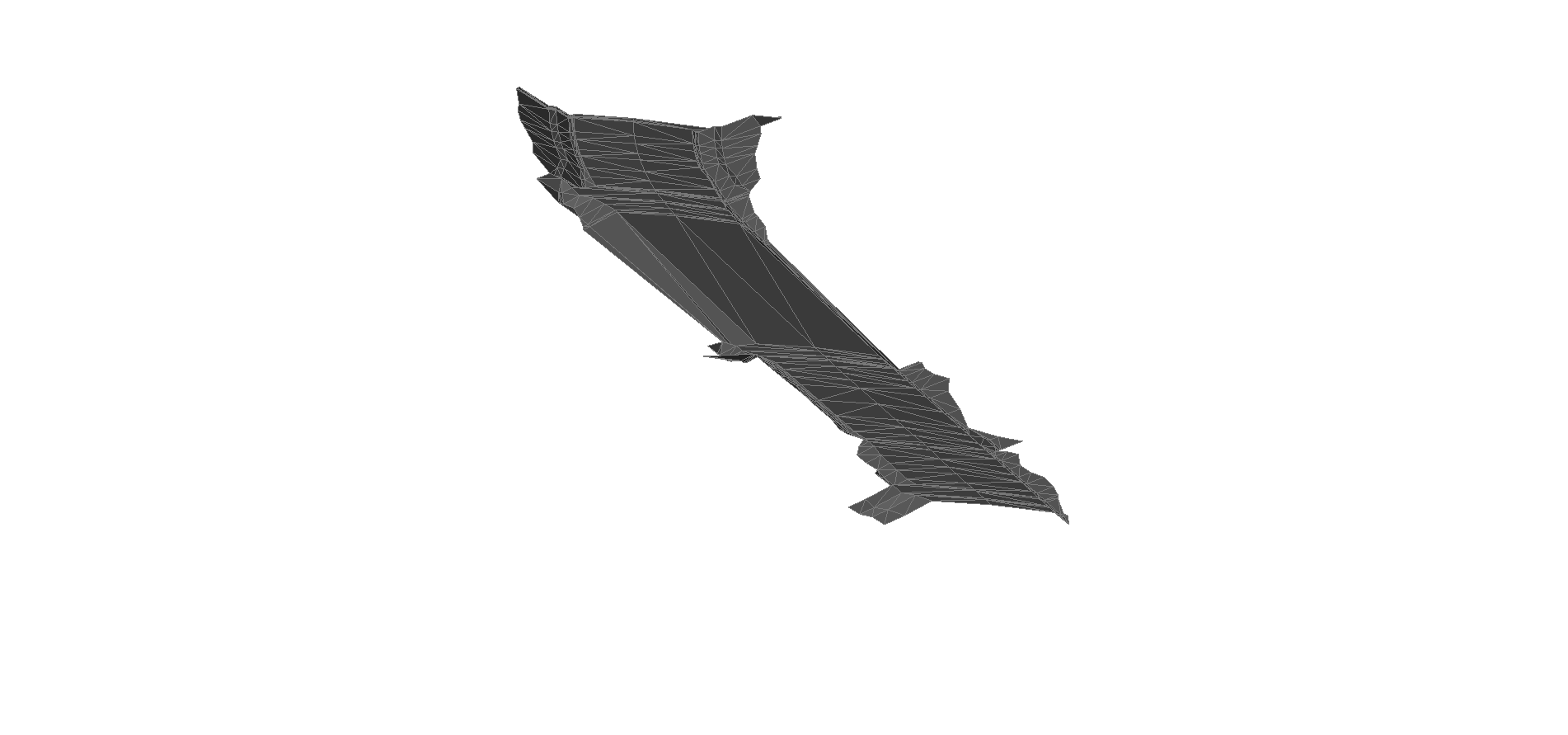

То, что по ссылке, посмотрел, думаю над технологией выполнения работы. Всё что нужно есть Только насыпь режем или выемку тоже?
Очень быстры движения
Вот без увеличения скорости: тык'с
ironpvk вне форума
Автор темы   Непрочитано 16.02.2015, 08:27
Neznayka
Регистрация: 24.03.2005
Сообщений: 320
Выемку трогать не нужно, она вынимается
Neznayka вне форума
Непрочитано 16.02.2015, 23:41
ironpvk
САПР
Регистрация: 10.04.2014
Сообщений: 128
Ну не знаю, не знаю, может у Вас там скрепера послойно срезают/отсыпают, Вы же ни слова про это, а моя бабуля не Ванга
Во общем вот такой(_тык'с_) набросок у меня получился, можно играть с длинами слоистых коридоров, подстраивая их под профиль. Там же пример подсчёта ЗемРабот.
Понятно, что не идеально, но попробовать можно. Может кто более опытный и предложит свой вариант, более оптимальный. А возможно, и есть какая хитрость в композере, которая позволит автоматически делить насыпь/выемку на слои заданной толщины, именно только до поверхности земли, я этого не знаю.
Касательно выходных поперечных профилей - это вполне себе возможно. (у меня на это времени не осталось) копайте этот сайт, были темы связанные с настройкой поперечных сечений.
