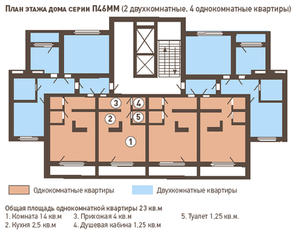

Картынку добавил. С кухнями. Отделены от комнат низкой высотой метр перегородкой. Типа "дом молодых специалистов", если по-советски. Аспиранское общежитие. Экспириментальный проект Доходного дома с однокомнатными квартирами для временного проживания- так по современному можно обозвать и обойти нормы... плиты, ессно, только электрические. Сейчас нашли заинтересованных изготовителей и разрабатываем сантехблок не из стандартной сантехники, а с специально разработанным компактным дизайном типа как в самолете или на яхтах. 1 этаж еще шире и с торгово- обслуживающими предприятиями. Кому интересно?

У нас в Москве такие 1кк называются "лужковками".
Раньше такого не было.
Были квартиры "гостиничного типа" - без кухонь вообще.
Это не малосемейки.
Я жил в малогабаритной малосемейке - там кухня маленькая (вместо батареи - уширение до 100 на стояке), но отдельная! Ванна - сидячая или душевая кабинка...
Лужковки, серия П46ММ - позор Москвы.
Не знаю, чего они там выгадают в себестоимости кв.метра, но думаю, что это всё ЧУШЬ.
