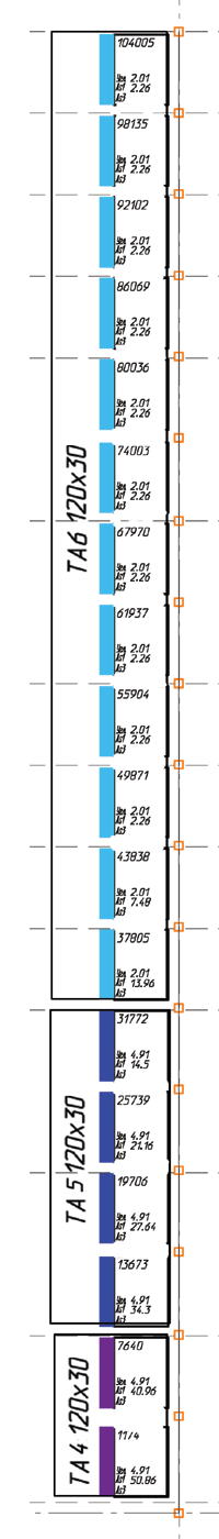

http://www.artlebedev.ru/kovodstvo/b...ch/2008/08/01/ -читаем с комментариями
Вот я бы в жизни не догадался спросить у Лебедева про подобное.
Тищенко Дмитрий, проектировщик - респект
Интересно, что из сопроводительного текста понял Артемий?

А в чем новизна? в SCAD для стержневых элементов можно подобные картинки выводить без привлечения дополнительных программ

А в чем новизна?
Если вы этого не поняли с первого взгляда или на худой конец после прочтения сопроводительного текста- то боюсь что объяснять бестолку.
Вот и покажите. Жду. Кстати, а что- Автокад для изготовления рабочки это уже что- "дополнительные программы"? Вы что- в СКАДе рабочку делаете? А можно ее посмотреть?

maestro, там просто на картинке не совсем понятно, что ты сделал... Как я понял - ты написал програмку, которая смогла привести лировский отчет на 85 листах в удобоваримый вид... Народ то твое творение не видел, вот и интересуется.

Ух-ты.. стоп-машина... ААаа... Я думал речь про это идет:
http://www.artlebedev.ru/kovodstvo/b...ch/2007/02/20/
А я и не знал что Тема выложил вторую посылку. Ааа... там конечно может быть непонятно. Эта тема возникла спустя несколько месяцев в ответ на предложение о продолжении в конце первого бизнес-линча. На момент первой мессаги она еще не было отшлифована до блеска (будете смеяться но идея красить в разные цвета пришла пости спутя год после разработки базовой технологии). По мере отшлифовки- выслал Тёме.
Суть такая- на входе взять кучу листов Лировского армирования, потом долго фокусничать, найти типы армирования, поприсваивать их каждому конкретному КЭ, обработать в Акаде и вывести ее в понятном виде. Мой рук. группы, осуществляющий разработку комплекта колонн получает в виде задания такие вот разрезы по осям здания и сечения по каждому ТА. Разработка осуществляется быстро и без ошибок- потому что никто не листает мега-кучу листов армирования. Высоты каркасов, марки карскасов- удобно, видно, быстро...
Сейчас эта идея воплощается в ЛИре. Через некоторое время появится.

Кстати отдельных прог в этом процессе не используется. Не считать же прграммой маленький макросик внутри Акада на 10 строк в одном-единственном слабом месте технологии. А так- Лир-Арм, Ексель, Акад.

Ну по второй ссылке, я конечно не согласен с его замечаниями. Убрав вертикальные линии из спецификаций, чертеж станет менее читабельным. Во-вторых, что значит поменять шрифт??? Я, например, вообще не могу читать чертежи другого неГОСТовского шрифта! И меня дейстительно очень "БЕСИТ", и я выхожу из себя когда я встречаю чертежи со шрифтами типа TimesNewROman!

Он понял. И суть уловил- перейти от таблицы к графическому цветовому восприятию армирования, при этом в отличии от весх КЭ прог проведя данные через унификацию.
а рабочий чертеж с разноцветными палочками - "мегакрутью"
Не поняли вы. Это не рабочий чертеж. Это задание на разработку колонн. Скоро Лировцы так будут делать. Надеюсь. Им эта идея была явлена несколько раньше Темы
для демонстрации полета мысли maestro,
Это демонстрация нового подхода к заданию на выполнение рабочки колонн.
Хм, если это не чертеж, а просто форма вывода результатов расчета, то что тут революционного? В СКАДе подобную картинку с результатами и унификацией можно получить без проблем, не используя лишних телодвижений, дополнительных программ и советов дизайнеров с сомнительной репутацией.

maestro, связку в виде исходника в студию! если не жалко конечно =) Хочется приобщиться к высокому =) ... Дайте посмотреть на чудо!

Гы... А исходников-то и нет Из исходников только маленький хитрый модулек, преобразующий текст в атрибут блока со одновременной вставкойго оного блока и удаление текста. Остальное- просто приемы работы. С екселем, с Акадом... Хочется приобищится- давайте приобщимся. Задавайте вопросы- я буду отвечать

Нет. Данная работа пошла эта.. паровозиком... Осознанно пошла первая- именно потому что родилась после Ководства. А вторая так.. Просто понравилась мне она, когда отшлифовал. И как говаривал Остап Ибрагимович- и оценить некому
С одной стороны самоочевидно, что цветная диаграмма воспринимается лучше полутора десятка страниц табличных данных -- это и без лебедевской рецензии понятно.
Гы... А вот производителям ПО- непонятно Многие из них до сих пор не замечают что главное в МКЭ-системе для расчетчика- выдача заданий. И ладно б- единичный случай.. А то- массовая... Лировцы еще как-раз ниче.. Это вообще общий нонче бзик- зацикливание на каких-то идиотских и мертворожденных идеях прямой связи с арх. с-мами, на выдачу рабочей документации прямо из расчетного комплекса.. На это переводятся силы програмеров, ресурсы коллектива.. Хотя идеи- бесплодные. А вот наладить процесс быстрой и надежной выдачи заданий на армирование по к-циям здания, нормальную унификацию, подготовку книги расчетов- тут башка не работает. И, повторюсь- Лировцы еще как раз ничего в этом смысле... Хотя тоже свято пребывают в уверенности что главное расчет- а армирование уж какнить выдадут...
С другой -- сама по себе идея не нова и, как вы утверждаете, не реализована лишь для колонн -- т.е. это нельзя назвать полноценной разработкой интерфейса, а лишь обход недоделок разработчиков программы.
Скажем так.... Гм.. Это не обход недоделок- точно... И это- полноценный интерфейс взаимодействия человека, выполняющего РД колонн с расчетчиком. Плюс технология работы, приводящая к такому интерфейсу. А только для колонн оно только потому, что остальное к примеру в Лире реализовано более-менее. Там другая проблема- как насобирать армирование по всему зданию и не ошибиться... На этот случай у меня просто другая технология. Как быстро собрать 200 листов армирования- и не запутаться.. Но то- отдельная история.
Наконец, как мне может ошибочно кажется, прорыва в производительности тоже нет, т.к. для человека самостоятельно делавшего этот расчет не займет много времени выбрать данные по нужным колоннам.
Прорыв сумашедший. Потому что делают колонны совсем не те люди, что делают расчет. Грамотный расчетчик- слишком дорогая и важная вещь с весьма ограниченными ресурсами, чтобы переводить его на РД. Да и расчетчик, знаете ли- тоже не супермен держать в голове все эти потоки цифр. Вдобавок- а что значит "нужные"? Уточните плз. термин.
Ну разве что рассматривать это как понятное задание для руководства которому сложно и некогда вникать в таблицы.
Нет. Это задание для подчиненных.

. На схеме к каждому элементу прикреплена табличка из шести строк с данными (108 табличек по 6 строк итого 648 строк информации), а раз таблицы созданы для каждого элемента, значит разработчик допускает различие в данных для каждого элемента.
Это для работы отдела проверки. Просто на чертеж вшиты данные для проверки. Технология позволяет. Разработчик смотрит на цвета и имена каркаса. Я не счел полезным убирать вспомогательную инфу- но убрать ее конечно же можно.
Тут для осторожного расчетчика возможна следующая логика: "надо просмотреть все таблички, ибо если попадутся отличающиеся данные, то не отмажешься тем что цвет другой был -- скажут черным по белому написано".
Нет. Там кроме типа стоит- какой ТА надо применить. ТА- Тип Армировнаия. Кроме цвета исполнители смотрят еще максимум на него. Остальное- для отдела проверки.
А это уже теоретически предполагает просмотр 648-ми значений.
Не предполагает.
Думаю вы поняли к чему я клоню -- у каждой цветовой группы повторяющаяся информация должна быть прописана один раз и таким образом, что бы однозначно читалось, что вот этот синенький участок колонны весь имеет тип армирования "ТА6".
Да. Есть такая страничка. Легенда. Теме посылалалсь. Просто он ее не счел необходимым выложить. Выложить пдфку-расшифровку к этому заданию- где ооднозначно каждому цвету сопоставлено ТА и даже вычерчено расчетчиков сечение колонны с расположением арматуры?
Впрочем и такой поход возможен:
В конце концов делай что изволишь : ) Мне нравится бывать на темином сайте : )

вот и табличка-легенда
Тип файла: pdf на dwg легенда.pdf (10.8 Кб, 177 просмотров)

Например в приведенных моих pdfках решается именно такая задача- в понятном виде выдать ЗАДАНИЕ. Она- решена.

Гм.. вы знаете- мне в голову не приходило устроивать такие эксперименты. Для меня очевидно что для человека делающего РД возле колонны должна стоять только одна цифирка- тип армирования.
А ведь далеко не всегда компьютер способен грамотно проанализировать (и унифицировать) конструкцию (сразу вспоминаются многочисленные темы Eudgen-а, когда он оставляет за собо право интерпретировать результыты анализа и называет этот процесс: "Волевое решение").
Конечно. Поэтому я и разработал эту технологию. Ибо унификацию проводит сам расчетчик в Екселе, в полуавтоматическом режиме. Есть время подумать об унификации, попринимать сильные волевые решения... Перекладывать это на плечи рука. группы проектировщиков, да еще в столь непонятном виде, что по умолчанию выдает СКАД и Лира, да еще этош не одна распечатка... Нет- я гуманный человек. Мне в голову такое не пришло.
а вот подача - отвратительная
Вот.. ближе к телу.. а теперь вменяемо покритикуйте. Попробуйти найти существенные изъяны. В конце концов- даже зависть должна быть производительной.

>maestro
Легенда не выход из положения (тем более что она дает избыточную информацию, а значит ее могут и не посмотреть). Когда я писал что пользователь будет просматривать все подписи к каждому элементу, я имел ввиду правильного-идеального пользователя, реальный же пользователь, разумеется будет смотреть на цвета. И вот здесь ваш интерфейс дает возможность для ошибки. Цвет -- очень не надежное место, принтер может не верно пропечатать цвет или вообще оказаться черно-белым, у пользователя может быть разное восприятие цвета и т.д. и т.п.
Собственно Лебедев тоже написал о неудачном подборе цвета и тут с ним нельзя не согласиться. Мне тоже нужно пристально всматриваться что бы увидеть различие на этой картинке между фиолетовым и темно-синим.
Выход из положения я описал выше. Здесь добавлю иллюстрацию:
AY вне форума
Непрочитано 04.08.2008, 19:15
#61
maestro
проектировщик
Регистрация: 08.05.2004
Украина
Сообщений: 1,123
Где? Она просто показывает- каким цветом отрисовывается каждое из сечений. Или вы под понятием легенда подразумеваете тот, прямоугольник что рядом с каждой колонной отрисовано? ТАк я уже говорил что это- дело вкуса. По большому счету- не проблема убрать все и оставить только ТА. Просто лично мне кажется это неправильным. И моему отделу проверки это не понравится- им тогда трудно будет. Но- не принципиально. Например- не проблема вообще отдельно делать для группы, и отдельно- для проверки. Просто моим никому это в голову не приходило. Пока все довольны.
Можно : ) Тут вопрос выбора из нескольких зол. Там все изощренней. Для каждого сечения колонн выбирается цветовая гамма- красный/ранж/желтый, либо фиолетовый/синий/голубой и через нее визуально передает информация о насыщенности сечения арматурой- от максимального (красный, фиолетовый) до минимального (желтый, голубой). С помощью разных цветовых гамм на развертке зрительно различаются разные сечения колонн (мой рекорд- 4 гаммы на 4 типа сечения : ) ). Ессно что при этом из-за использования цветов одной гаммы печать заданий происходит только на цветных принтерах (только что лазерник А3 купил)- потому риску попутать смежные цвета почти что нет : )
На принтере- не приходится. Видно очень отчетливо. А если нет- значит надо внутри гаммы еще немного повыбирать цвета. В любом случае- это не такой простой вопрос. Чтобы в этом убедится- предложите свою гамму.
Не может : ) РАсчетчик без цветного принтера имх не мыслим
Критика:
1) В полуавтоматах и при моих средствах- не реализуемо. А ручками наводить.. Не знаю.. леньки... Это и рук. гр. сам себе может сделать. Но пока- не делали.
2) в случае не таких длинных колонн лишено смысла- рамка может быть на 1-2 элемента
3) не учитывает конструирования колонн- например этажности каркасов.
В целом- имхо избыточно. Если бы я такое делал внутри проги- то эти бы рамочки сделал отключаемыми.

Post, это неинженерный подход, это может оказаться ошибкой.

ander
maestro, вопрос по поводу аттача, как убрали зоны, где не требуется арматура по расчету?
ОЧень просто. В диалоговом окошке, где вводится пользовательская шкала, есть вторая закладка. По памяти- цвета. Заходите в нее и птичками отключаете те цвета, которые желаете убрать. В данном случае- первую ступень. Т.е. арматура там по расчету требуется- но самого маленького значения в шкале, что читается прекрасно и не вызывает затруднений.

ander
А что в этом неинженерного? Арматура минимального значения окрашивается белым, что можно видеть и на моем и на скриншоте maestro. В чем здесь ошибка? Птичек, о которых говорил maestro я не нашел (Lira 9.2), а в стандартных лировских шкалах с белого начинается 6 шт (1/3 из всех представленных). Вряд ли Лировцы настолько не инженерные люди.

Post
Кстати- вполне возможно.. Но 9.2- довольно старая ЛИра...
Есть небольшая разница. Скорее всего у вас эти КЭ _покрасятся_ белым цветом, а при описанном методе- на них _отключится_ закраска. Разница при этом может быть только в размере картинки, скорости работы, нагрузке на Ворд при вставке картинок и т.д.
Хотяя.... Я вот подумал- а может мне тоже так сделать себе? Ведь- удобно.. Плюс освободится один контрастный цвет в шкале. А саму шкалу без проблем проверить чтобы больше ничего Лира не пыталась рисовать белым цветом, кроме первого шага шкалы.. Надо короче подумать. Мысль неплохая.
maestro вне форума

maestro, Post,
В Лире есть процедура - арматура в отрезках, это мне понятно, а вот то, что Вы оба делаете - мне не понятно. Я понимаю, отключить группу элементов (отключить цветовое отображение), где арматура по расчету не требуется, а просто отключить первую шкалу, не понимаю, видимо, на любителя.

ander
Да что там понимать- просто отключаем фоновую арматуру- ту, что ставится по всей поверхности элемента. Таким образом оставшаяся картинка служит лучшей подосновкой для раскладки дополнительной арматур- дополнительными стержнями просто надо просто закрыть не-белые участки. Плюс- концентрация внимания на этих дополнителдьных стержнях. Плюс- экономия краски и скорости печати. Плюс- удобней работать по таким изополям при подкладке их как джипег-подосновы в Акад на плиту.

Я позволю себе заметить - такой же метод использую в лицензионом Скаде.
Арматуру принятую за основную отключаешь, а дальше все то осталось пытаешься перекрыть дополнительной.
Достаточно удобно в принципе работать - раскладка идет проще и быстрее!

Насколько мне известно, в Скаде невозможно написать такуую вот шкалу:
0
s200d12
s100d12
s200d12+s200d16
s200d12+s200d20
s200d12+s200d25
s200d12+s200d32
s200d12+s100d32
Это шкала армирования с фоновой d12 шагом 200. Вот ее и можно легко отключить.

maestro, поясните мысль, т.е. шкалу можно записать так, параметрически:
0
s200d12
s100d12
s200d12+s200d16
s200d12+s200d20
s200d12+s200d25
s200d12+s200d32
s200d12+s100d32
Если так, то тогда понимаю Вашу идею, согласен, хороший выход, там нет хитростей по заданию такой шкалы?
Да нету вроди. Лира такое кушает. Очень удобно.
