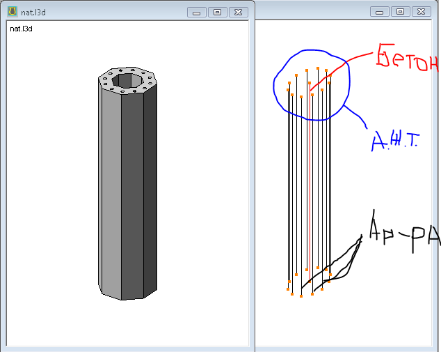

Maximi4, можно попробовать в Лире смоделировать, если есть все данные по материалам, изготовлению..

To Ander Данные по материалам есть - геометрия, раскладка арматуры, марка бетона, специф канатов. Как смоделировать предварит натяжение(сечение круглое, а сам столб к верху сужается)? Буду очень признателен

переменное сечение это пока проблема для Лиры, но можно разбить бетонное сечение на участки с равной жесткостью, с канатами проблем не будет по предложенному типу, просто канаты будут наклонными:

Т.е. "бетон" придётся разбить на несколько КЭ, надо ли будет вводить АЖТ в этих узлах?

надо, во всех ярусах.

Т.е. Для расчёта необходимо согласно схеме разбить на несколько участков (в местах фундамента и крепления надстройки ).
Бетон задаём КЭ тип 210 (физ нелинейность, без армирования), Арматуру задаём КЭ 208 (наколько помню там 2 параметра усилие натяжения и мах нес способность).
Расчёт выполнять как физ нелинейный с 2 стадиями монтажа.

расскажите, какие стадии хотите учесть? В принципе, все верно, нужно определить усилие натяжения с учетом всех потерь, если нет соответствующих исходных данных.

поправьте, если что:
1. собственно столб, задание натяжения, безу учета собственного веса столба
2. собственный вес столба + все устанавливаемые на него конструкции
3. ветер
динамику здесь только коэффициентами динамичности учесть можно; для прикидки можно посчитать ту же конструкцию (только в линейной постановке, без канатов)
Схему можно будет дополнить оттяжками, стадийность придется подправить - зависит от того, на каком этапе будете стаяить оттяжки, но тут еще стадия добавится по натяжению, но уже геом.-нелинейное натяжение. СТК будет подбирать по итоговой сумме нагрузок, в соответствии с монтажом. Возможно, придется посчитать несколько вариантов.

У Вас на схеме указан бетон и разнесённая арматура закрепленная через АЖТ.
Вопрос возник такой:
Где на схеме бетон - задавать 210 элементом, но без арматуры?
А где на схеме арматура - её задавать как 310 элемент нить(арматура канат) + в этих же узлах дубилровать 208 эл. - преднатяжение?
Или только один элемент 208 - преднатяжение?
Вариант 2 Или же
Где на схеме бетон - задавать 210 эл. с арматурой.
А где на схеме арматура - задавать только преднатяжение 208 элемент?
Заранее благодарен!
