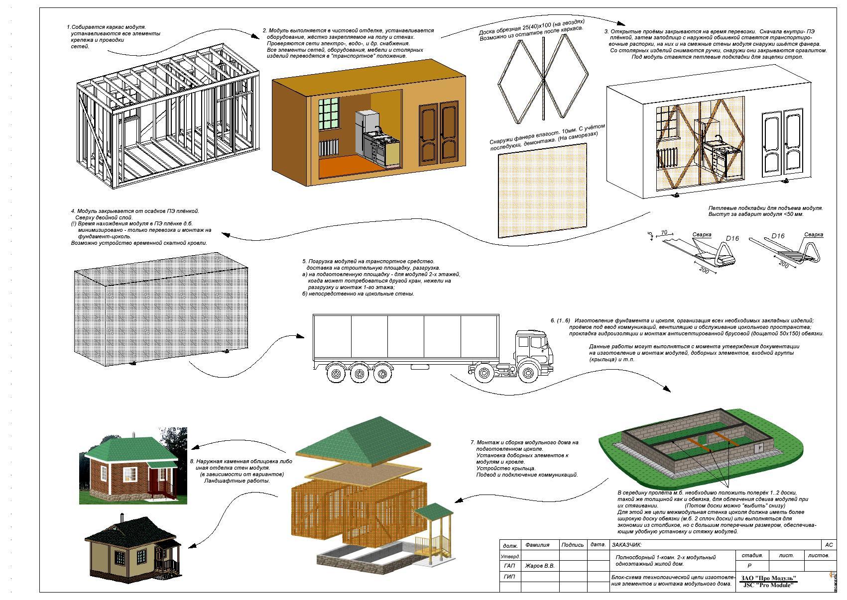

Вот этот дом построили (поставили) за 2 дня. Говорят и внутри довольно просторно. Нисколько не дешевле, а даже дороже. Скручен на шурупах и болтах. Расчитан на 30 лет. А потом ???
Угу на 30 лет, а у нас позиционируют до 50-70 лет как минимум.

для тех, кто не верит, что эти дома действительно быстро-возводимые: немецкие строители говорят, что возможно всё
смотрите - 5 часов и дом стоит!
вызывайте кровельщиков, отделочников, электриков, водопроводчика ...
