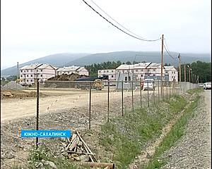

Я служил на Сахалине. жил с семьей в бараке на 4 семьи. остальные 3 семьи к военным отношения не имели. но это к делу не относится.
как и везде есть разные места. при ближайшем рассмотрении школ в Ступино, я там архитектурных излишеств не нашел (я бы только не стал так крыши раскрашивать-зеленый-синий-желтый, но это к стоимости отношения не имеет). так что это я ошибся. нормальные, функциональные коробки. про архитектурные излишества - это я скорее про то наше здание, там эти гнутые балки, перепад в крышах, жесткие сварные рамы вместо связей - все это для красоты. и как следствие - удорожание. |
А бараки и в Ступино были, я сам в бараке до 12 лет жил, вот в таком как на фото.
«Артиллерия не токмо грохот, но и наука!» Пётр I Последний раз редактировалось T-Yoke, 07.04.2012 в 19:15. |
Бараки и сейчас строят успешно
