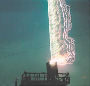

#28
Сообщений: 16,831
Судя по кадрам скоростной съемке молнии, получается что молния бьет не только сверху-вниз, но и снизу-вверх, а часто вообще не в землю, а например между облаками.
В каких случах Активная молниезащита вообще целесообразна к применению, не рассматривая вопроса о её эффективности.
