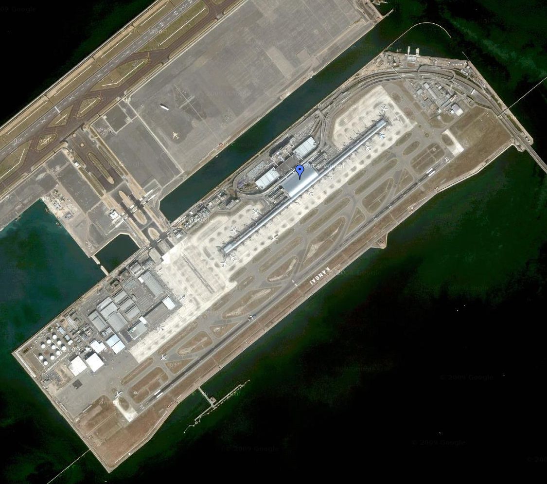

Это скорее всего аэропорт города Кансай, архитектор Renzo Piano
Команда которая участвовола в проектировании
Верх это цветочки, там засада в основании насыпного острова
EOL1000 вне форума

вот приблизительное ТЗ
насыпать остров размером 2.5х4км
в море глубиной 30
грунт -супесь, ожидаемые просадки под нагрузкой 10м
сейсмика -9балов
погода -ветер до 200км\ч
волны -до 3м
пропускная способность аэропорта 600рейсов в неделю(85\день)
бюджет 20ярдов$
ваши действия?

Регистр, Вы бы хотели прочитать настоящее ТЗ
на такого масштаба проекта? стр. на 1000 потянет
А по поводу осадки я не ошибся. Остров уже "сел" на 8м и продолжает усадку
Там шельф как пылевая взвесь. Несущая способность и динамика -
terra incognita
EOL1000 вне форума

Сообщение от EOL1000 Посмотреть сообщение
Это нормально для насыпей и гидронамыва. С гидронамывом и дноуглублением знаком непонаслышке. Если Вы утверждаете, что осадка происходит вместе со строениями, скажу прямо - фантастика.
Укажите, пожалуйста точный сайт этой конторы. Пытался зайти на тот который указан на фотке, получил НУЛЛ.

Condition of the Settlement
несколько статей из старых New York Times
http://www.nytimes.com/1994/08/05/bu...t-airport.html
http://www.nytimes.com/1992/01/22/news/22iht-hang.html
KFM Technologies - но там мало инфы
EOL1000 вне форума
