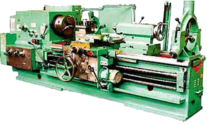

Необходимо с высокой точностью сделать фланцы на трубе д.159 мм. Длина отрезков трубы 1500, 2000, 3000 мм.
Точность нужна, чтобы собрать из отрезков колонну на болтах с минимальными отклонениями.
На каком оборудовании можно выполнить эту задачу?

Труба - сталь, толщина стенки 10 мм.
Фланцы д.250 мм, толщина 20 мм.
Соосность на длине става 15-25 м нужна максимально-достижимая нефантастическими способами.
Тут предложили собирать колонну в сборе прихватками со сболченными фланцами.
Идея неплохая, только нужно обеспечить соосность во всех плоскостях.
Но это кажется более реальным, чем засовывать трубы в токарный станок.
Желательно отклонение от оси не более 10 мм на всю длину.

операция рядовая для ремонтного механического цеха имеющего не убитые крупные токарные станки.
А того, кто вам в сборе предлагает все это делать, я бы сходу послал в ПТУ на токаря поучится. Это работа для токаря средней квалификации.
Вы же не ставите задачу обработать пушку калибра 203 мм на токарном станке, а ведь это делается, и габариты этой пушечки, в разы больше ваших "уникальных" труб.
Итак, берем обычный токарный станок типа Рязанского токарного станка мод. 165 с размером между центрами более 3 метров, ставим люнет, и вперед.

Найти станок, причем не обязательно такой как я сказал - 165, можно и другой, поскромнее, подобрать.
Обточить ваши трубы, фланцы, приварить, после сварки, еще разок окончательно проточить и ВСЁ!

1.Проточить трубу
2.Проточить фланцы
3.Приварить фланцы к трубе...
4. Окончательно торцевать приваренные фланцы...

Для точной работы именно так и делают, трубу с приваренным фланцем торцуют, установив на специальные оправки по внутреннему диаметру, вы абсолютно правильно предполагаете
Так тем более все вопросы отпадают, раз вам и так все известно. Требуется всего лишь станок, у которого над станиной пройдет по диаметру ваш самый большой фланец. И длина станины с установленной задней бабкой и обратным центром в патроне должна быть больше самой длинной трубы, то есть более 3000 мм. Ищите подрядчика с нужным оборудованием. И будет вам счастье.
Вам даже подойдет один из самых рапространенных токарных станков
Токарно-винторезный станок 1М63Н (1М63) с длинной станиной

Подскажите, на каком оборудовании сделать косой (наклонный) рез трубы д.159 мм?
Угол совсем небольшой (4 грд), но нужна высокая точность.
Длина заготовок 1500 и 7000 мм
stoper вне форума
Непрочитано 10.06.2010, 21:40
#28
Сообщений: 16,830
Отрезные станки или ленточнопильные отрезные в принципе режут под любым углом
А что такое "высокая точность" можете в цифрах озвучить?

Сталкивался с тем, что на отрезных станках с большими дисками за счет биения получается ощутимая погрешность.
Как с этим у ленточнопильных? Лента не гуляет?
В цифрах точность выразить не могу. Надо состыковать и сварить две заготовки с минимальным зазором
stoper вне форума
Непрочитано 10.06.2010, 21:58
#30
Сообщений: 16,830
Тогда лентопильного вполне достаточно. У приведённого на правом фото станка СРЗ-200-01П погрешность 0,5мм на 100 мм реза, есть и более точные.
Хотя от лентопильных станков как правило высокой точности не требуется. Если уж отрезанный торец требует точной обработки, вводят фрезерную операцию.
Но в данном случае мне кажется без этого можно обойтись. Отпилить и снять заусенцы слесарным способом. Вот и вся подготовка для сварки.
