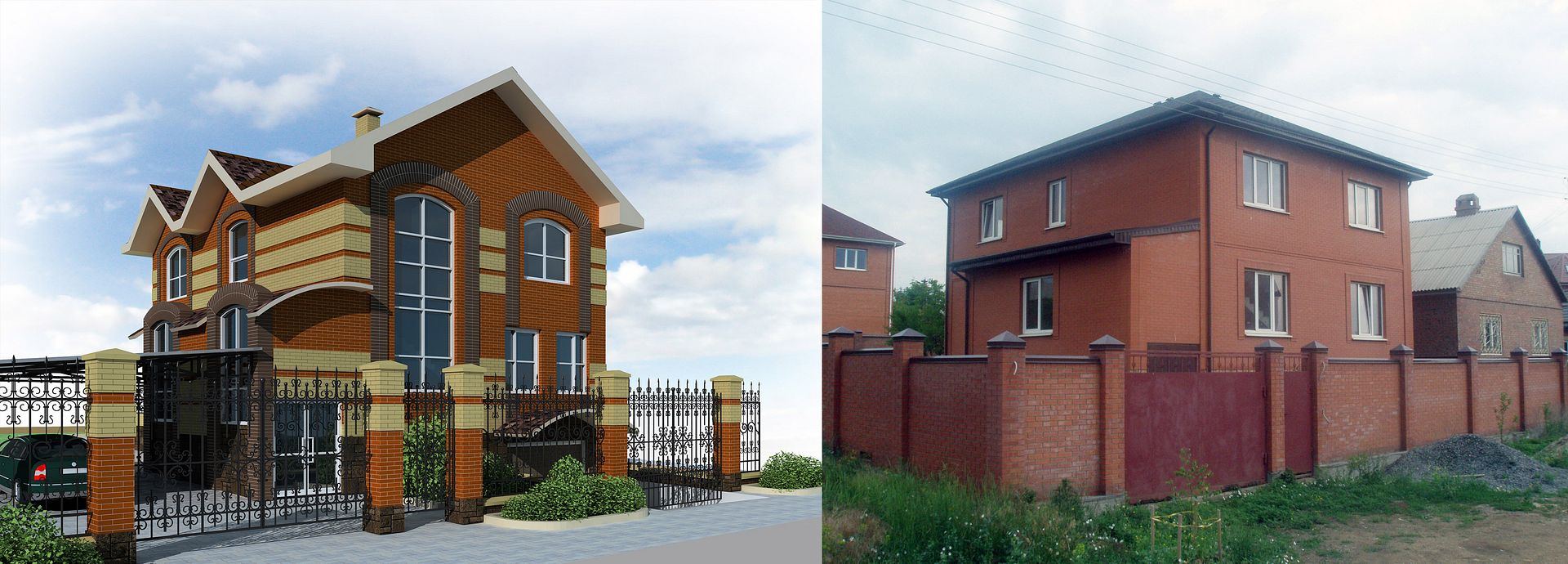

Пример из жизни, на тему "Как донести идею до других умов и на каком языке объяснить". композиця называется "найди 10 отличий".
То что построили лучше, чем то что на 3D картинке т.к. у построеного:
- решен водосток с кровли;
- убрана водосборная яма в подвал "привет весна";
- убрана "витрина" на 2 этажа, затраты на протапливание которой сравнимы с отоплением всего дома;
- жильцы дома избавлены от забавы по расставлению тазиков под протечки многоизогнутой кровли весной;
- через каждые 5-7 лет не надо будет ремонтировать швы примыкания козырьков и выступов;
- сочетание цветов на эскизнике не смотрится;
- там, с лева, где снизу 2 окна, а сверху одно - конструктивно "не красивао" и смотрится эта часть коряво обрублено.
Построенный дом правда скучноват конечно, но жить можно я думю.
